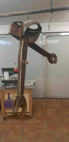

Bezüglich Geweih, das kann man mit etwas Fachkenntnis selbst neu bauen, falls es unrettbar sein sollte. Hat mein Vater damals mit Anfang 20 auch hinbekommen, allerdings als Schlosser-Geselle.
Nachdem ich die Bilder gegoogelt habe, ziehe ich jetzt nochmal den Hut vor meinem Vater.

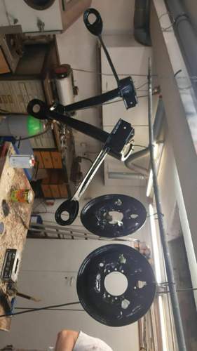

Gestern war es so weit: Wir haben unseren Trabi abgeholt :)
Er ist Baujahr 89 und hat sehr wenig Rost. Der Lack ist ziemlich unschön und nicht original. Aber das ist mal zweitrangig. Bezahlt haben wir dafür 670 Euro. Das halte ich für recht günstig.
Kann mir jemand die RAL Nummer des originalen Lackes "Hörgerätgrau" sagen?
Wo kauft man am besten Neuteile? Gibts da eine Seite, die zu empfehlen ist?
1
2
Herzlichen Glückwunsch zum Kauf. Der Preis ist wirklich gut.
Ich persönlich kaufe Verschleißteile wie Radbremszylinder usw. entweder bei Trabantwelt oder Sausewind (aus geographischen Gründen :D).
Hörgerätegrau? Nie gehört. Laut der Website "Trabant Original" müsste es für dein Baujahr eigentlich Delphingrau sein. Eine RAL-Nummer ist da leider nicht vermerkt.
Okay, dann Delphingrau :D
