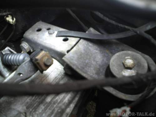

hallo ehhm habe ein kleines oder auch großes probelm habe vor ca. 2 wochen einen polo86c gt geschenkt bekommen allerdings der träger wo der getriebehalter drausgeschraubt ist ist vorne abgerissen genau wie an der seite aber das an der seite habe ich repariert allerdings weiß ich jetzt net wie ich das vorne reparieren soll .... vielleicht kann mir ja i-wer von euch helfen

auf dem bild erkennt man nix.
Ist der getriebehalter an sich gerissen oder die aufnahma am getriebe?

der träger an der verbingung unterhalb vonner zündspule
mach ma sauba un`n vernünft`ges Foto!
oda meenste DEN Halter selbst?
un issis `n 4-Gg oder 5-Gg, sind SEHR unterschiedlich (Fotos sind 5-Gg)

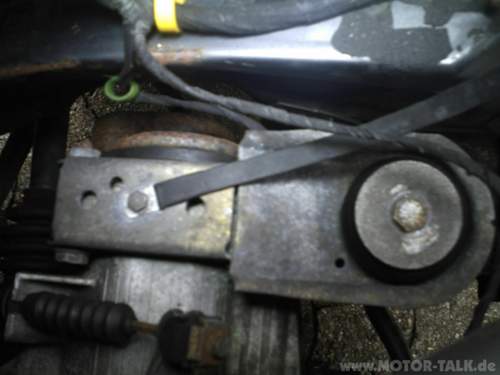

also isn 5 gang und nein nicht der getribehalter selber sondern wenn du auf bild1 weiter nach links gehst hast du doch nach ein paar cm eine verbindung die nach oben weggeht die habe ich mit ner schraube (notdürftig heikle gemacht ) aber ein stück weiter nach links
vielleicht kannste jetzt besser erkennen wo ich meine
Auuuha!
hat der da richtich einen druffjekricht oda is dis so vagammelt?
das macht ja Alles gleich plumps !
iss`is `n Polo2 oda 2F ?
das Schräubchen bringt Dir jarnischt, die janze Stütze is ja lose.
WENN da noch gesundes Material is . . .
Motor anne Montagebrücke hängen. .
Aufhängung, Kühler etc wech. . .
schön sauber machen, ausrichten, schweißen . . .
MFG
Themenstarteram 9. August 2012 um 12:28
isn 2f doch das schräubschen hilft erstmal aber das schweißen hilft uch nixx habe schon geschweißt aber es ist wieder gerissen ...

Sorry, aber
ICH seh` DA nix Geschweißtes !
wie kommts den überhaupt zu sowas :eek:
Das hab ich ja noch nie gesehen.
Da is auch nix geschweisst zumindest nix ordentliches.

klar hatte Er geschweißt, nur isses Ihm halt wieder gerissen. Seit Ihr blind ?
Die Frage stellt sich jetzt eher nach der Legierung. Was ist da für ein Material.
Isses Guss oder Stahl oder oder oder , demnach kann Er anfangen das richtige Verfahren zu wählen. Da ich aber kaum bis keine Schweißerfahrung habe ( wobei ich mit Schutzgas die besten Ergebnisse erzielte und ich weis das man/frau Guss nicht Schweißen kann) liegt jetzt die frage im Raum.

Guss kann man sehrwohl schweissen ist nur giftig wie die sau.
guss schweißen is giftig?
is mir aber neu...
Wurde mir so erklärt.
Deswegen sagen viele betriebe sie schweissen keine gusskrümmer etc.
nit was haste denn des geschweisst :confused:
denn wenndas Guss iss und du mit normal geschweisst hast kannste des vergessen ...
da muss ne Guss-Elektrode her...;)
