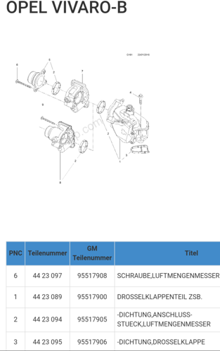

...das sollte er sein...
Screenshot-2018-02-09-20-52-48-1-1
Danke,
aber in dem Kunststoffrohr, das vom LLk hochkommt ist bei mir kein Bauteil.
Aber ich schätze auch, dass der Sensor irgendwo in den Baugruppen steckt, die unmittelbar vor dem zentralen Eingang des Ansaugkrümmers sitzen.
Das erste Teil unten in meinem Bild dürfte eine Drosselklappe sein, mit der das Auto die Frischuftzufuhr drosseln kann, um die AGR-Rate zu erhöhen. Vielleicht steckt der Sensor da mit drin. Der E-Anschluss liegt so blöd unter dem Frischluftrohr, dass man nicht dran kommt.
Die dahinter liegenden Baugruppen haben noch 2 Anschlüsse. Ich schätze mal, dass dort die AGR eingekoppelt wird. Beim Ein- und Ausschalten hört man es aus diesem Bereich Klackern.

Der von dir obem links makierte sensor ist der richtige. Dieser geht öfter kaputt. Schraub diesen mal raus und schau mal ob dort brauner schlamm dran hängt. Wenn ja müsste das ansaugsystem gereinigt werden.
Danke, ja das Teil mit dem blauen Aufkleber ist der Ansaugtemperaturgeber2.
Die Renaultwerkstatt war dann heute nach kurzer Diagnose auch der Meinung, dass der Sensor erneuert wird
Mit Ölschlamm sollte der Sensor eigentlich klar kommen.
Ansaugtrakt (Rohre + LLK) reinigen macht in meinen Augen wenig Sinn, da ja irgendwo vor dem Turbo die Kurbelgehäuseentlüftung eingekoppelt wird, so dass man nach kurzer Zeit sowieso wieder den Ladelufttrakt voller mehr oder weniger schwarzem Öl hat.

...das Foto von oben zeigt übrigens den Luftmassensensor...
Daher auch die 4 Pins.
