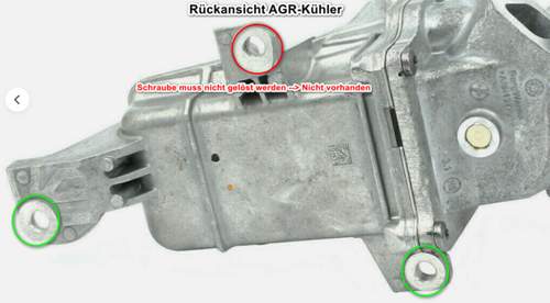

- 145PS, R9M452, Bi-Turbo.
1. Unterfahrschutz entfernen.
2. Hitzeschutzblech am AGR-Kühler entfernen (10er Ratschenschlüssen + Magnet empfehlenswert).
3. Hitzeschutzblech über der Achse entfernen (um besser bei zu kommen).
4. Luftkühler rechts vom Turbo entfernen.
5. Stütze unten am Turbolader entfernen.
6. Flexrohr Krümmer - AGR-Kühler entfernen (Flexrohr ersetzen).
7. Kühlwasserleitung unten an der Ölwanne "ausstecken" --> Kühlwasser ablassen.
8. Kühlwasserleitungen am AGR-Kühler entfernen.
9. Verbindung AGR-Kühler zum Motorblock (AGR-Ventil) abschrauben.
--> Neue Dichtungen "halten" nicht am Bauteil, das ist dann ein riesen gefummel beim ansetzen. Am besten das komplette Bauteil ersetzen oder altes verwenden.
--> Evtl. müssen einige Verschraubungen von oben gelöst werden. Oben lösen, unten ansetzen.
--> Kühlwasserleitung evtl. ausstecken
10. AGR-Kühler abschrauben
--> Bei mir was dieser "nur" mit zwei Schrauben befestigt. Siehe Anhang.
11. AGR-Kühler rausfummeln.
Umgekehrt wieder zusammenbauen, es scheint von Vorteil das Verbindungstück AGR-Kühler zu Zylinderkopf (AGR-Ventil) vorzumontieren. Das ist dir dann aber später bei der Montage des AGR-Kühlers im weg.
