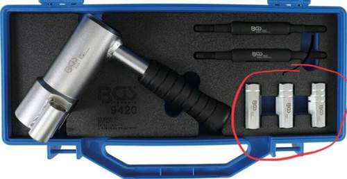

Das Werkzeug macht dirchaus Sinn. .
https://www.reifenmontagezubehoer.de/...elenk-Werkzeug-Satz-fuer-Volvo
...nur als Beispiel. Bei Biltema in Schweden gibt es das für 60.- Euro in sehr guter Qualität.
Genau das ist das benötigte Werkzeug zum einbauen. Sinn macht noch ein Werkzeug zum Ausschlagen.

Das sind die Teile zum rausmachen , werden auf nen Gleithammer geschraubt.
