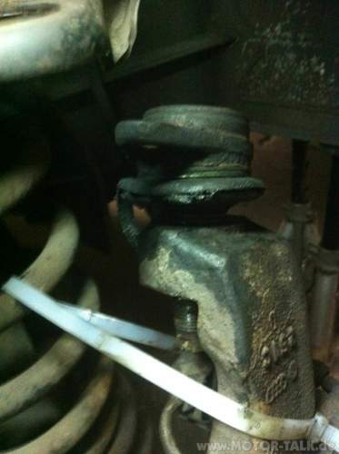

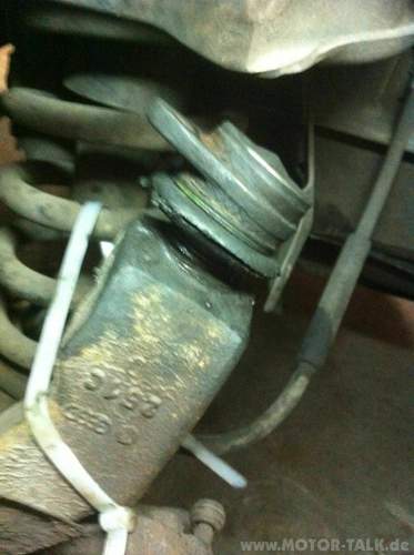

habe eben versucht das obere Traggelenk zu wechseln da das Gummi hinüber ist.
Soweit alles easy aber ich krieg das Gelenk nicht von der Achsaufname raus !
Wollte auch nicht `blind` drauf loshämmern.
Von unten komm ich nicht ran , da dort die Bremsleitung sitzt und ich sie zu lassen wollte.
Hab versucht sowohl mit Inbuss, also Gelenk noch oben und fest nach unten abzudrücken/hebeln als auch wie auf Foto ohne Inbusschrauben abzudrücken.
Gibt es da spez. Abzieher für oder ein `Trick 17` ???
Unten Fotos vom Gelenk
Danke schon mal für eure Antworten
Gruss Uwe

das geht nur mit einem entsprechenden Abdrücker für Kugelköpfe. Rausprügeln mit dem Hammer geht in aller Regel in die Hose.

ganz normaler universal abzieher geht dafür. macht sich aber besser wenn du das gelenk wieder anschraubst und erst abdrückst.

jop,Kugelgelenkabzieher schimpft sich das,den brauchste. Ich hab sonst natürlich einen Tag vorher gewusst,was ich mache und hab den Mist ordentlich eingesprüht und 24 h einwirken lassen,dann lösen die Dinger sich beim 2. oder 3.Schlag auch super.AAAAber: Unverhofft kommt oft,also in Zukunft nen Abzieher auf Tasche ! ;-)

Mahlzeit! Erstmal machste das Gelenk oben wieder feste! Handfest,kein Spiel. Dann schraubste die Mutter soweit runter das se bündig ist. Wenne hast -machste den Träger mit nem Bunsenbrenner warm.
Dann von unten paar Schlägen mit nem Hammer!!!.
Ich hab da noch nie nen Abzieher für gebraucht,und nicht nur 2 gemacht.
Nur musste den eben oben fixiert haben,frei schwebend bekommste da nix hin.
Gruß Frank!

Dafür habe ich eine Trenngabel, werde morgen auch so ein Ding rausprügeln, wie alle bisher.
habs genau so gelernt wie Harro sagt, am fahrwerk niemals mit wärme arbeiten. habs auch schon mal gemacht aber mit nem sehr unguten gefühl. ich würd den oberen querlenker nach oben leicht auf spannung halten (wagenheber oder zweiter mann mit montierhebel/brechstange). nun nen geziehlten kräftigen (können auch zwei sein) schlag auf das achschenkelgehäuse (auf die stelle wo das traggelenk drin sitzt) dann müsste es nach oben rausspringen.

Ich hab dafür nen Abieher von Facom. Zwei Arme ansetzen und schrauben, schrauben, schrauben- bis der Kegel mit einem Knall rausspringt. Deswegen das Gelenk an der Gaben fixieren, damit es nicht unkontrolliert im Radkasten umher fliegt- und das tut es sonst!
Thema Wärme: Natürlich, Wärme kann das Gefüge verändern- ab einem Gewissen Temperaturpunkt.
Aber dieser sollte nicht erreicht werden, da der Zweck ist nur das Metall etwas thermisch zu "weiten".
Kann man vorsichtig machen, wenn das passende Werkzeug nicht zu Verfügung steht. Mit Abzieher ist es halt besser.
Übrigends: Abzieher für Kugelköpfe ist da zu klein für- es bedarf da schon eines 2- Arm Abziehers.
