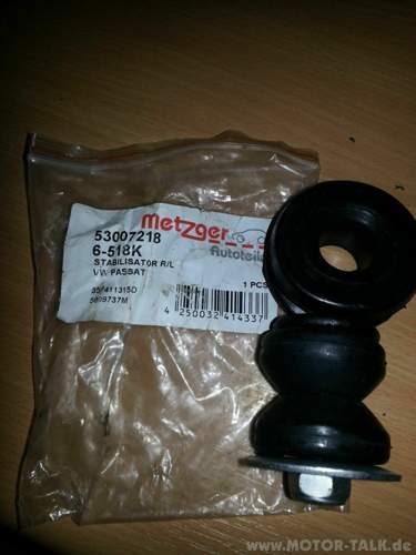

Mahlzeit zusammen,
habe eben, mehr oder weniger erfolgreich, die Domlager vorne und das Traggelenk Rechts gewechselt.
Leider ist mir beim Traggelenk einbau die Schraube von der Koppelstange gebrochen. Somit muss das Auto jetzt bis Montag stehen da ich heute keine neue Koppelstange mehr bekommen habe. Diese ist bestellt und ist Montag morgens da......
Wieso passiert sowas eigentlich immer Samstags wenn man keine Chance mehr hat was neues zu bekommen?
Na ja....Gibt es beim Wechsel der Koppelstange irgendwas zu beachten? Tips oder Tricks die es mir erleichtern oder ist das ganz Easy?
Domlager habe ich übrigens ohne Ausbau des Federbeines hin bekommen.......
Gruß und THX Mello

bei den VR stabis wird es sehr sehr spack die bekommst du kaum drauf da hilft flutschi und vorher die koppelstangen gummis in heißes wasser legen und dann aufziehendann gehts gut
ach ja und wenn man die orginal VW koppelstangen nimmt dann lieber mit 20 nm anziehen bei 25 reißen die gerne trotzdem ab auch in neu . koppelstange gegenhalten beim anziehen macht auch sinn
die Febi ind ander die sind nicht aus guß sondern geschweißt das halte ich persönlich für weitausbeser . und du bekommst zwei für den preis von einer und läufst nicht gefahr das sie dir wieder abreißt
wenn du die koppelstange neu machst dann tue dir einen gefallen tausche die beiden gummiballen fürs auflager der Koppelstange die sind meißt auch kernschrott und kosten nur ein paar cent

Auf jeden Fall den Gummi sehr gut mit Schmierseife behandeln, sonst bekommst du den nicht auf den Stabi....und die neue Mutter dann mit MAX. 25 NM anziehen.
Ach ja und die Einbaulage beachten...excentrisch...

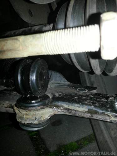

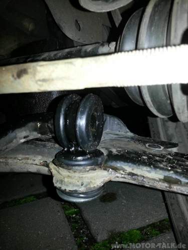

So, melde alles wieder so wie es sein soll.
Mit viel Schweiß und Wut haben wir die Koppelstange drauf bekommen. Sie sitzt zwar nicht so wie die die drauf war aber ich denke, das sich die alte etwas nach innen verschoben hat.
Die alte war sehr ausgeleihert......mein kleinen finger konnte ich komplett durch den Gummi schieben. Bei der neuen war schon vor der hälfte Feierabend.

Hab dir doch gepostet das man da Schmierseife nimmt...dauert normal 30 Sec. und ohne Wut so eine Koppelstange zu montieren...
Ich checks auch nicht
Hab bestimmt schon 4 mal die Koppelstangen montiert, aber nie Probleme bei der Montage gehabt. Etwas Silikonspray und flusch ist's fertig. Da gibt es ganz andere Kaliber am Passat...
