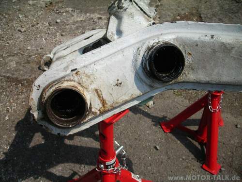

So, nach dem ersten Schreck die Suche nach Lösungen, brauche da mal Eure Hilfe.
Fakt ist: die Nadellager, oder zumindest doch das eine unten links, muss raus. Aber eigentlich müssen alle Hebel raus, weil die Dichtungen kaputt sind.
Im Reparaturleitfaden steht, dass bei ausgeschlagenen Lagersitzen diese nicht bearbeitet werden können, sondern dann ist'n neuer VA-Körper fällig. (Shit, hatte kürzlich noch einen verschenkt aus Platzmangel *grmbl*)
Über den Zustand dieser Lagersitze weiß ich freilich noch nichts.
Fakt ist leider weiter: ich habe ein massives Platzproblem in meiner Mini-Garage, und rein- und rausfahren kann ich ja dann nicht mehr, wenn die Achse auseinander ist.
Ich würde es trotzdem eigentlich gerne selbst machen, nach Sichtung der Unterlagen sieht es für mich so aus, als könne da ein Hauruck-KFZ-Schlosser mindestens soviel kaputtmachen wie ich selbst...
1. Frage also: habe ich überhaupt eine Chance? Kriegt man das, was muss, so weit auseinander, dass man es ersetzen kann, auch ohne die ganzen Spezialwerkzeuge, Hebel, Aus- und Eindrücker und Messvorrichtungen? Oder sollte ich lieber doch gleich die Werkstatt meines Mißtrauens aufsuchen?
2. Frage: wenn ja, wie gehe ich vor? Wenn ich Stoßdämpfer, Stabi, Spurstange und Bremsleitung abmache, kann ich die ganze Radaufhängung dann "im Block" von den Federn ziehen? Oder ist es wirklich notwendig, das ganze Gedöns komplett zu zerlegen?
3. Frage: ist es vielleicht sogar einfacher, die gesamte Vorderachse vom Rahmenkopf zu reißen (man bedenke das vor allem seitliche Platzproblem) und der Sache zu Hause auf der Terrasse auf den Grund zu gehen? Kriegt man die 4 Schrauben erfahrungsgemäß los? Kriegt man sie hinterher "einfach so" wieder dran?

Zu 1 :
Ich hab noch keine Lager in dem Achskörper erneuert aber mal wo gelesen das die inneren Buchsen (keine Lager )nach dem einpressen aufgerieben werden müssen.
Wenn Werkstatt dann nur Käferbude die sowas machen kann und auch weiß wo der Hammer hängt.

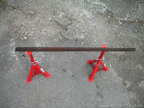

2:
Seitlich rausziehen geht wenn die Lenker an einer Seite von den Federpaketen ab sind.
3:
Terasse ist am beste da du beim einführen der Federpakete die Achse am besten senkrecht hälst und somit die einzelenen "Blätter" bessr in die mittlere fixierung rutschen.
Die alte Achse wieder machen zu lassen kann aber ebenso teuer werden wie eine VVA die du anstelle der originalen einbauen könntest.(Arbeitslohn und Teile)Zum einen sind die nicht mehr so teuer und die Lager sind schon drin.
Dazu brauchst du warscheinlich eh neue (gebrauchte)Lenker da deine bestimmt eingelaufen sind.
Dichtungen und benötigtes gedönse bekommst du alles in H und kannst es dir auch vorher ansehen(so am besten).
Noch eine möglichkeit wäre eine komplette aus einem Schlacht-Mex zu bekommen und dann auch wieder kommplett zu tauschen.
Schrauben prüfen,nochmal ordentlich Fett rein ,den Beifahrerzitz raus und dann in H die richtigen Teile einkaufen Achse und kleinkram.
Bugnetaufruf starten für eine gebrauchte VA die in H abgeholt wird.
Ähm, AHS IMP1 und Sohn Porsche1303 ,haben kürzlich einen geschlachtet ,EV haben die ja noch über was du suchst und können es mitbringen.

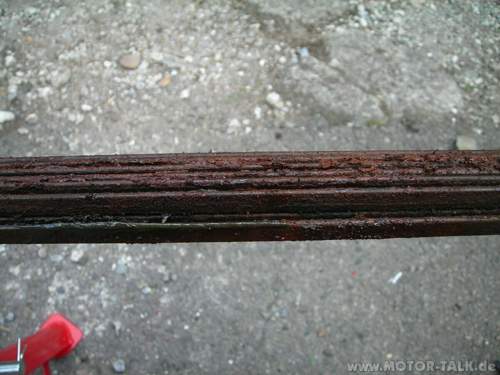

Wir haben momentan das gleiche Problem mit "Käfergöttingen"'s Mex.
Seine VVA ist ähnlich ausgeschlagen. Aber alle 4!
Die Lager im mm-Bereich, die Traggelenke sind nich' besser.
Also haben wir (eigentlich Steven + Kris) die Tragarme vom Schlacht-Mex entnommen + aufgearbeitet.
Zum vorbereitet sein, falls seine Untermass sind.
An den Einbau wollen wir erst nach Hannover ran.
Bei verhaltener Fahrweise wird der Schaden hoffentlich nicht vergrößert.
Die Straßentauglichkeit ist ME auch gegeben, da die Traggelenke wohl nicht rausspringen.
Red hatte gesagt, das die Lager in der VVa zu den im orginal Achskörper unterschiedlich sein können, ebenso deren "Qualität" + Beschaffenheit.
Die Inneren Bronzeguss oder Plastik sowie das äußere Lagermass evtl unterschiedlich ist.

Ein Nachtrag:
Wenn es bei dir nur ein Lager ist, glaube ich nicht, das der Lagersitz ein mit bekommen hat. Evtl ist es nur ein zerbröseltes Lager auf Grung von Feuchtigkeitseintritt + mangelnder Abschmierung.
Uwe
