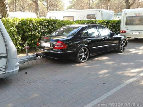

Da ich grad im Urlaub bin, hab ich heute eine dänische E-Klasse W211 VorMopf entdeckt.
Dieser hatte auffällig große Felgen montiert. Ich natürlich gleich genauer begutachtet.
Es waren Reifen der Marke Hankook, Modell Evo S1 in der Größe 245 30 20 90 Y XL, vorne wie hinten!
Anbei mal ein Bild bei angehängtem Wohnwagen mit zul. Gesamtgewicht von geschätzt gut 1,5t. Ich möchte nicht wissen,
wie sich diese Kombination von Dänemark - Italien und zurück fährt bzw. gefahren hat, noch geschweige, wie die Reifen mit dem
Lastindex von 90 dies durchhalten.
Airmatic hatte der Wagen keine, hab extra gewartet, bis er angefahren ist, da hat sich nix aufgepumpt. Restfederwerk dürfte auch miserabel sein, wenn ich schon dran denke, wie dies mit normaler Bereifung ist.
