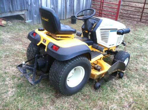

Hallo
Habe mal eine Frage.Ich möchte mit der zapfwelle vom Traktor eine Wippsäge antreiben.In der Beschreibung des Traktors steht das die Zapfwelle mit 2300 Umdrehungen antreibt.Die säge wird mit 1450 Umdrehungen angegeben. Kann man die so laufen lassen oder muss ich die Drehzahl reduzieren?Traktor ist ein kleiner mtd cub cadet 1782 .Danke im Voraus gruß

Stelle hier bitte mal ein Bild von deinem Traktor, dem Zapfwellenanschluß und der Wippsäge ein. Wippsägen mit Zapfwellenanschluß werden max. mit 540 U/min vom Traktor angetrieben. Über ein Übersetzungsgetriebe an der Wippsäge wird die Drehzahl auf 1450 U/min erhöht. Dein Traktor hat doch hinten keine Zapfwelle und Heckhydraulik oder?

Ist das nicht ein Rasentraktor?
Themenstarteram 12. Januar 2016 um 21:44
Ja das ist ein großer Rasentraktor

Themenstarteram 12. Januar 2016 um 21:48
So jetzt .Hinten am Getriebe ist eine zapfwelle und vorn Hydraulik. Von der säge habe ich derzeit kein Bild. Gruß
Und wie willst du die Säge an der Zapfwelle ankuppeln? Die normalen Gelenkwellen (bis 750U/min) sind für Profilzapfen, die höheren Drehzahlen haben dann Profilfeinzapfen.

@ttru74:ja das ist ja das Problem das der Traktor mit 2300u/min dreht.Mache heute Abend mal ein Bild von der welle.
Das wird wohl antriebsmäßig nicht passen, leistungsmäßig eher schon. Die Traktorklasse ist aber für sowas nicht vorgesehen.

@Xerxes 73 An der wippsäge ist kein Getriebe verbaut.Gibt es unterschiedliche zapfwellenarten (Verzahnung Größe usw. ).Die vom Traktor schaut recht klein aus .Also entweder muss ich mir ein Zapfwellengetriebe einbauen oder es über einen riementrieb realisieren.Nicht so einfach wie ich mir das vorgestellt hab.
