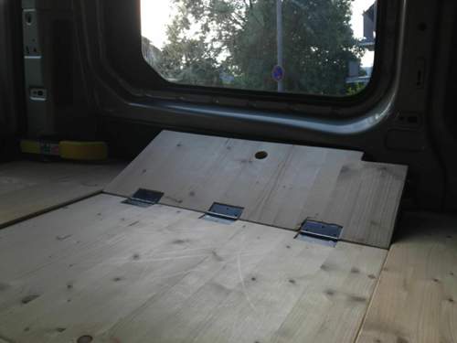

Passend zum Ferienbeginn in NRW ein paar Innenraum-Bilder zu meiner Camping-Lösung:
Hinter der letzten Sitzreihe habe ich in einer Höhe von 60 cm (unterhalb der Türscharniere) ein leicht herausnehmbares Massivholzbrett eingelegt, welches auch mit eingebauten Sitzen als stabile „Hutablage“ fungieren kann (kann man optisch auch noch vollendeter lösen. Kollege lothisch z.B., s.o. in diesem Thread, hat da offenbar sorgfältig gearbeitet). Seitlich entstehen zu den Radkästen hin zwei Staufächer. Darunter finden im Camping-Einsatz z.B. eine geräumige Kühlbox und ein Schubladenelement Platz. Die Tür des Schubladenschränkchens kann man bei der kurzen Rast auf der Autobahn als Tischchen nutzen (Bild 1).
Auf Bild 2 sieht man dieses Brett im Vordergrund. Dahinter unterteilt sich der mittlere Bereich der Liegefläche in einen stabilen Tisch, der an den Ecken überstehende „Konsolen“ aufweist auf denen rechts ein loses Brett aufliegt und links ein schmaleres Brett; durch Scharniere mit der Tischplatte verbunden. Für die „Konsolen“ auf der anderen Seite habe ich einen separaten Holzeinsatz, der den Tisch beim Gebrauch im Vorzelt komplettieren und etwas vergrößern kann (sonst stößt man sich eh nur an den überstehenden Zapfen).
Unter der Klappe bringe ich einen passenden Koffer unter, den ich so relativ leicht herausheben kann (Bild 3; Matratzen muss man dann anheben). Aber auch das lose aufliegende Brett auf der anderen Seite kann leicht herausgenommen werden, um von oben an Gepäck zu gelangen. Gepäckstücke (das meiste sortiere ich in Euro-Boxen), die unter dem Tisch und damit hinter dem Schubladenelement untergebracht sind, sind am schwersten zugänglich. Während der Fahrt und wenn die Lehnen der Sitzbank in aufrechter Position sind (Bild 4), liegt auf dem bisher beschriebenen Bereich unter den Matratzen ein weiteres Brett (im Bild nicht dabei). Im ‚Schlafmodus‘ wird es einfach nach vorn gezogen (auf Bild 5 vorn: es ruht links auf einer Kante des Küchenelements, hinten auf einer Kante des Tisches und rechts auf einer Stütze, die entlang der Wand hinter dem Fahrersitz eingezogen ist, sowie mit einer Ecke auf einer Konsole, die mit der Säule hinter dem rechten Sitzplatz der 2er-Bank verschraubt ist. Im praktischen Gebrauch fiel auf, dass ich die Scharniere am Tisch besser weiter versenkt hätte, da sie noch etwas an der Unterseite dieses ‚mobilen‘ Brettes kratzen – vor allem, da normalerweise auf diesem Brett ja noch Matratzen, Bettzeug usw. liegen und man es nicht so leicht anheben kann. Zwischen der Bank und dem Küchenelement und den Fahrer-/Beifahrersitzen bleibt ein relativ breiter Gang, der zum Rein- und Rauskrabbeln bequem und ggf. zum Verstauen von umgelagertem Gepäck praktisch ist (Bild 6).
Der letzte Teil der Liegefläche wird durch den Deckel eines Küchenschränkchens gebildet. Wenn man ihn hochklappt kommen ein Gaskocher und Korkbeklebte Abstellflächen (auch als Topfuntersetzer an anderer Stelle zu verwenden) zum Vorschein (Bild 7). Darunter befinden sich zwei Fächer für Besteck und sonstigen Kleinkram, den man so in der Camping-Küche brauchen kann (Bild 8).
