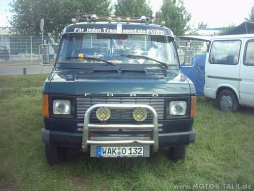

Ist das Dein Transit, trakiba, zu dem, auf der Seite "Carsablanca", ein grober Umriss zum Motorumbau erwähnt ist?
richtig gesehen! und da ist nicht alles drin was im transit steckt, nur das grobe
