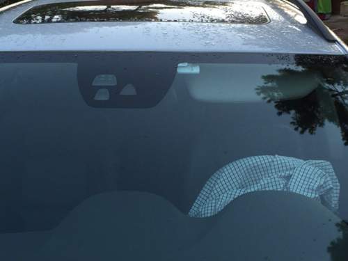

vielleicht hat ja hier jemand Erfahrungen. Da ich immer mal wieder in Frankreich unterwegs bin, habe ich vor, mir einen Telepeage Transponder zu besorgen. Vielleicht hat ja jemand schon einen solchen im Einsatz und kann mir seine Erfahrungen zur Anbringung des Transponders mitteilen
Ich habe einen V70 OceanRace Modelljahr 13. In der Bedienungsanleitung Seite 108 ... Feld in dem keine IR-Film aufgetragen ist A 47mm B 87mm. Beides im Bild mit Bemaßungspfeilen von oben. Vermutlich ist da ein kompletter Streifen von 47mm bis 87 mm vom oberen Scheibenrand ohne Beschichtung?
Möchte ungern die Verdienste der Deutsch/Französischen-Versöhnung in den letzten Jahrzehnten zunichte machen, indem ich als Ausländer die Durchfahrtsspur blockiere, weil das Ding nicht gescheit funktioniert ;-). Leider ist mein französisch zu schlecht, diese Frage in einem französischen Forum zu stellen.

am 6. August 2013 um 15:07
Hallo Zusammen,
wir nutzen den Transponder für das französische Autobahn Netz auch. Die Nutzungsgebühren spielen für mich in der Anschaffung und der Nutzung keine Rolle.
Es macht schon Spaß auf der separaten ausgewiesenen Spur mit 30 km/h (langsamer ist sinnvoller da die Schranke sehr spät öffnet) zu fahren, während man in die staunenden Gesichter der anderen Autofahrer schaut. Im Notfall greift das City-safety.
Ich habe auch lange nach der Fläche auf der Scheibe gesucht und habe die Halterung an folgender Stelle angebracht. Auf dem Bild sieht man den weißen Halter rechts oberhalb des Rückspiegels.(von vorne gesehen)
Bis heute funktioniert es beim Volvo XC 70 Ocean Race (EZ12/2011) tadellos. Beim XC 60 der Eltern funktioniert es auch tadellos, allerdings hält der Beifahrer den Transponder in der Hand, rechts neben dem Rückspiegel.
Gute Fahrt
diflohsa

am 2. Februar 2016 um 13:52
Ich habe den Télépeage Transponder wie im fünften Beitrag (siehe Bild) angebracht. Meine Windschutzscheibe hat auch eine Heizung und bis heute (nach 2,5 Jahren) funktioniert es bestens. Ich habe aber langsam das Gefühl, dass die Batterie schwach wird - ich muss immer näher an die Schranke fahren, bis sie aufgeht :(

am 2. Februar 2016 um 15:11
Hi Zilvergrijs,
bisher gab es keine Probleme, obwohl die Heizungsdrähte in diesem Bereich vorhanden sind.
Im ersten Jahr konnte ich in Südfrankreich die "30 km/h" Schnellgasse benutzen ohne anzuhalten und habe mindestens eine halbe Stunde Zeit gewonnen :). Leider habe ich im letzten Jahr keine Schnellgasse gehabt.
Ich werde morgen früh ein Bild machen.
Gruß, Mike
am 2. Februar 2016 um 19:04
Zwei Bilder von heute. Die Ausrichtung der Halterung hatte ich zuerst verkehrt herum aufgeklebt :mad:

Themenstarteram 2. Februar 2016 um 21:14
Ich habe meinen auch so oben seitlich vom Spiegel, allerdings an der Beifahrerseite. Funktioniert prächtig.
Dieses Jahr hatte ich allerdings eine Schrecksekunde, als City-Safety in der 30er Gasse eine Vollbremsung hinlegte. War bisher allerdings nur 1 mal. Man sollte aber geistig vorbereitet sein ;-).
