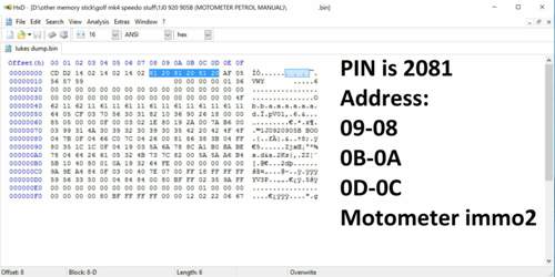

Bevor man sich eine illegale VCDS Kopie aus China holt (und selbst die kosten mittlerweile mehr als 100 Euro! fuer eine Raubkopie) wuerde ich mir ein einfaches KKL Kabel kaufen, wenn noch ein Laptop mit RS232 dann wuerde ich das ELV VDA 100 Interface empfehlen.
Damit kannst du bei Bosch und VDO Tachos auch den Pin rauslesen (zB mit VAG EEPROM programmer), wenn du Pech hast und einer von Motometer verbaut ist dann brauchst du einen EEPROM programmer und eine SOIC8 Klammer und musst den Tacho zerlegen (siehe Link in meiner Signatur).
Anlernen geht mit VCDS lite (wenn man sich die Registrierung leistet) oder vielleicht mit wbhdiag.
