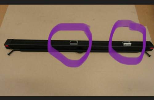

Hallo User,
mein Passi kommt in 3 Wochen, also bin ich in Vorfreude schon etwas am stöbern. Jetzt meine Frage: bezüglich der Beladung, also Gepäckmanagement oder so hab, ich nicht bestellt und ist Serie wie beim Highline. Jetzt gibt es bei Ebay für nen schmalen Taler solche original Trenngitter. Kann ich dieses einfach in meinen Passat einbauen oder hab ich das vielleicht dann vom Werkt? Müssten dann Umbaumaßnahmen vorgenommen werden oder passt es grundsätzlich nicht, weil es dann am Dach irgendwo eingehakt werden muss?
Danke für eure Mithilfe!

am 28. März 2012 um 21:33
Ich habe zwar nicht viel verstanden, aber solltest du das Trennnetz meinen:
Ja, dafür benötigst du zum Einhaken der Querstange die Aufnahmen im Dachbereich und zum Einklinken des Netzabrollkastens die Aufnahmen hinter der Rücksitzlehne.
Beides wirst du nicht haben, wenn du das Trennnetz nicht ab Werk geordert hast und musst dann auf diese fast doppelt so teure Variante zurück greifen.

Trenngitter ? Das gibts; Passat Variant Zubehörkatalog:
Volkswagen Original Trenngitter
So werden Einkäufe, Gepäckstücke oder im Kofferraum
mitreisende Tiere auch bei abruptem Abbremsen nicht zum
Risiko. Das Trenngitter teilt den Gepäckraum vom Fahrgastraum
zwischen Rückenlehne und Dachhimmel ab. Das stabile,
schwarz pulverbeschichtete Stahlgeflecht lässt sich einfach
und bequem hinter der Rücksitzbank befestigen. Zusätzliche
Bohrungen sind nicht erforderlich, daher kann das Trenngitter
jederzeit wieder entfernt werden, ohne Spuren zu hinterlassen.
Die Gepäckraumabdeckung ist auch mit dem Trenngitter
weiterverwendbar. Nur für Passat Variant.
Art.-Nr. 3C9 017 221
Das feste Trenngitter hat für Hundebesitzer einen grossen Vorteil gegenüber dem Trennnetz:
Beim Netz kann der Wauwi sich an der Seite durchquetschen und setzt sich bequem auf den Fondsitz während das Gitter einen zuverlässigen Verschluss bietet.
Für reine Gepäcksicherung ist das Netz ausreichend und flexibler in der Handhabung ...

am 30. März 2012 um 7:58
@ Kasemattenede:
Das Nachrüstlösungen mit Originalteilen immer teurer sind, dürfte sich bereits herum gesprochen haben, schliesslich verdient VW damit sein Geld (neben der Werkstatt) und nicht an den durchschnittlich 683€ Nettoerlös pro Neuwagen.
Zum Trennnetz:
Das Rollo ist in einem Kasten unter gebracht, der in die seitlichen Aussparungen eingeklickt wird und bei Bedarf entnommen werden kann (so wie bei der Kofferaumabdeckung).
Wie schon geschrieben, wird beim Ausziehen des Rollos die Stange in die Aufnahmen im Dachhimmel gesteckt.
Das alles ist meiner Meinung nach nicht nachrüstbar, ohne das halbe Auto zu "strippen", daher bleibt nur das hässliche Trenngitter für teures Geld.
Und wie auch bereits erwähnt, ist das Trennetz nicht dafür geeignet, im Fall der Fälle Wasserkisten oder gefüllte Sporttaschen zurück zu halten.

Ansonsten alles richtig. Orginal Trennetz nachrüsten ist sehr aufwendig und sehr/zu teuer.
Die starre VW Zubehörlösung ist wesentich stabiler und kostet rund 330,-. Montage einfach.
Bei E B A Y gibt es auch günstigere, starre Gitter von guter Qualität. Glaube 180 Euro rum.
