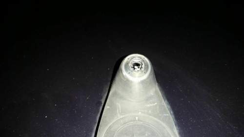

habe mir in der Bucht eine Triplex Antenne besorgt, weil diese an meiner neuen Errungenschaft fehlte.
Bin davon ausgegangen, daß die einer dringend gebraucht hat.
Jetzt versuch ich die gestern zu montieren und merke, daß das M5 Gewinde der Antenne gar nicht greift.
Nach einer Klettertour habe ich folgende Fotos machen können. Sollte das nicht ein Metallgewinde oder so was sein?
Wäre ja saublöd, wenn ich nun die ganze (sau-teure) Original Antenne kaufen (weniger schlimm) und einbauen (eher schlimm) muß.
Hab hier mal ein paar Bilder angehängt. Vielleicht fällt ja jemandem ein was da fehlt.
Oder hab ich einfach nur die falsche Antenne gekauft....

Sieht aus als ob was rausgebrochen wäre, ansonsten könntest du ja mit einer 6er Mutter und Schraube beide Seiten mal testen.
Den Deckel kannst Du tauschen hab sogar einen da aus ner defekten Antenne. Musst Du danach nur gut abdichten.

Mein Antennenfuß sah genau so aus, nachdem mir die "super tolle" Waschanlage in Kamp - Lintfort die Antenne mit samt dem Gewinde raus gerissen hat. Habe mir dann in der Buch eine Haifischflosse für 20 Euronen geschossen. Bohrung im Dach war die selbe und die Stecker habe ich angepasst. Alles geht wieder und sieht auch noch viel besser aus.

So. nun habe ich endlich mal Zeit gahabt, den neuen Deckel einzubauen.
Triplex Antenne vorher in der Bucht als Zubehöhr erstanden (die wie ein großes Gewinde aussieht) mit M6 Gewinde drauf geschraubt.......kein Empfang. :):rolleyes:
oh mann,....was nun?

fangen wir von vorne an:
welches Radio? Navi Plus oder Chorus etc.
Stromversorgung (Phantom Einspeisung) zur Antenne gut? gemessen ob Strom ankommt wenn das Radio an ist?
Es ist IMMER die Triplex Antenne angeschlossen - die seitlichen sind je nach Ausstattung auch für Radio Empfang ist aber erst mal egal

Also:
hast Du die Antenne sprich den Fuß ersetzt?
zum Messen der Phantomeinspeisung:
Multimeter mittig ins ankommende Antennenkabel - zweites Kabel auf Karosseriemasse
oder:
Du hast ein separates Stromversorgungskabel - da messen ob Strom ankommt
wird der Antennenverstärker des Antennenfußes nicht mit Strom versorgt dann hast Du logischerweise schlechten Empfang
oft muss man bei nachgekauften Antennen von externer Stromversorgung auf die Phantomeinspeisiung (externes Kabel entfällt - Strom wird durch das Antennenkabel gespeist) umbauen
dazu gibt es Phantomeinspeisungs-Adapter
