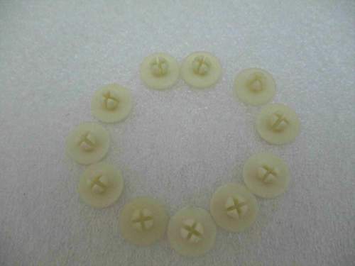

hätte da mal eine Frage wie man am besten die Messing-Gleitstücke gewechselt bekommt?
Meine Trommeln und alles andere sind neu nur eben diese Gleitstücke nicht die bei mir noch orginal sind.
Die Kunstoffstücke sind ja einfach zu wechseln aber die aus Messing sitzen richtig derb fest drin auf der Trägerplatte:mad:.Habs mit einem spizen Dorn versucht aber ohne Erfolg.Bleibt noch Ausbohren oder neue Trägerplatten reinmachen was aber mit 80€/stück nicht gerade die billigste Methode ist

Hallo
Bei mir sind die Plastik Teile verbaut, da war eher das Problem einen Ersatz bekommen da dies für den Passat nicht gelistet ist.
Frage ich mal andersrum : Hast Du Ersatz für die Messingteile ?
Beim Austreiben kannst die ja kaputt machen ... ausbohren oder weg schleifen.
Gruß Ronny

Hallo Ronny
als ersatz sind es die Kunststoff Dinger die auch in einigen Passats als Orginal verbaut wurden( glaube ab dem FL) und sind soweit ich weis auch im Polo drin. Aber die Messing-teile bokommt man nicht so einfach kaputt.

hab mich mal mit meinem Kfz-Kumpane unterhalten was er im meinem Falle tun würde wenn man die Gleitstücke austauschen muss und diese wie bei mir aus Messing sind. Er würde vorsichtig ausbohren aber nur dann wenn der Träger noch gut ist. Mein Bremsträger ist schon recht deutlich vom Rost befallen und somit riet er mir zu einem Neuteil.
Dies ist zwar nicht billig aber dann dürfte ich wohl entgültig bis zum ende des Passat-Lebens was die Trommelbremse angeht Ruhe haben:D

Ist recht easy, der Bremsträger ist mit der Hinterachse mithilfe der Schrauben des Achszapfens verschraubt.
Jodele, schon zweimal geübt, ;)
Die 5 Bolzen für den Achszapfen rausschrauben, peinlichst darauf achten das sie nicht abreißen.
Die alten Nieten von der Ankerplatte demontieren. Bremsbelagsnieten vom LKW holen in 6 mm als Hohlniete in Kupfer oder Messing mit breitem Kopf. Kost nicht viel und gibt es einzeln im Zubehör. Die Nietenlöcher in der Ankerplatte ca.1mm aufbohren. Großen Bolzen in den Schraubstock spannen so das der Nietenkopf voll aufliegen kann. Niete durch die Bohrung der Ankerplatte stecken und Nietenkopf auf dem Bolzen am Schraubstock aufliegen lassen. Dann die Niete auf der Rückseite der Ankerplatte leicht aufreiben, mit einem Dorn, und sauber Verbördeln mit Hämmerchen. Sollte die Niete zu lang sein, halt etwas kürzen.
Ankerplatte und Achszapfen wieder Verschrauben und mit Drehmoment die Bolzen anziehen.
Fettisch, janz einfach, :D
