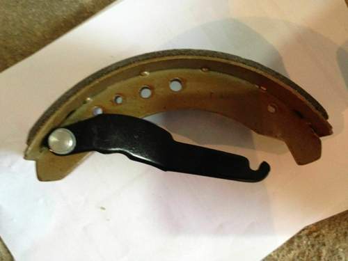

Plötzlich schlimmes Geräusch hinten links....
Ein Krachen, dann schleifen, schaben, quitschen...
Erst dachte ich ans Radlager aber so ganz passte das Geräusch nicht. Bin dann noch einige Km mit 30 nach Hause. Bremse ging auch, wobei ich mich natürlich zurückgehalten habe. Es wurde auch nix heiß.
So, heute hab ich dann mal die Trommel abgenommen und siehe da, der Lagerbolzen und die Sicherungsscheibe vom Handbremshebel haben sich lose in der Bremstrommel vergnügt und Schaden angerichtet.
Ist euch das schon mal passiert?
Da kann man doch eigentlich nichts falsch machen oder?
Folgeschaden ist jetzt, dass die Trommel ne fette Riefe hat...
Ich glaube ich habe die Backen vor ca. 4-5Jahren gemacht, hatte dann aber eine längere Fahrpause wegen anderer Dinge... Seit dem bin ich aber bestimmt 10.000km gefahren.

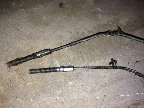

So wie sich die Sache jetzt darstellt, muss ich Trommeln und Belege wohl neu machen. Was mir aber wichtiger erscheint, sind die Radbremszylinder. Ich glaube so "feucht" darf es da nicht sein oder?
Na ja, und schon mal dabei, würde ich wohl die Handbremsseile mal erneuern...
Radbremszylinder und Seile hab ich noch nicht getauscht aber wird schon und sonst frage ich hier.:eek::confused: Entlüften habe ich schon mal gemacht...

Dieser "Sicherungsring" oder diese Gabel ,das ist keinen Sicherung zum draufstecken.
Das Ding wird aufgesteckt und dann an den 2 Enden mit einer Zange zusammengebogen damit es nicht abfällt. Macht man das nicht dann gibt es Bruch.

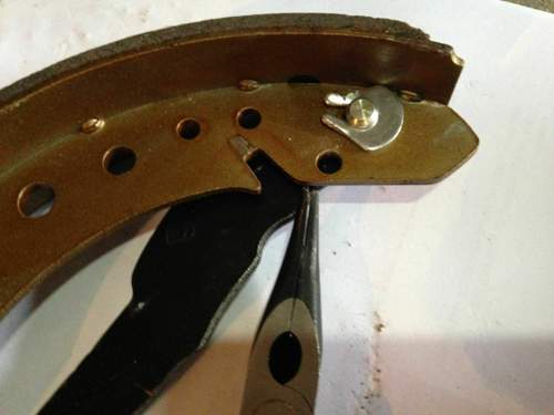

Aber mal ehrlich, diese aufgeschobene Sicherungsscheibe verstehe ich nicht so richtig. Die kann, so wie sie ausgeführt ist, ja gar nicht richtig einfedern. Ist ja kein richtiger Sicherungsring...
Kann man den eventuell Falschrum aufstecken? Darf man die eventuell nur 1x verwenden?
Mal sehen wie der neue aussieht.
Hatte vor knapp 2 Jahren mal meine hinteren Bremsen überholt, allerdings bei einem 1200er Käfer, aber sieht optisch gleich aus mit deiner Bremse.
Weiß zwar jetzt nichtmehr genau, wie mein "Sicherungsring" ausgesehen hat aber mir ist damals aufgefallen, dass dieser nur von einer Seite aus 100%ig auf den Haltebolzen (für den Hebel für die Feststellbremse) draufgeht.
Wenn man den nicht in der richtigen Lage (gegenüber den Bremsbacken) ansetzt, geht dieser nicht komplett auf den Haltebolzen drauf und es bleibt ca 1 bis 2 mm Luft zwischen Haltebolzen und "Sicherungsring"
So ist es zumindest bei meinem 1200er, BJ.: '80 gewesen.
Evtl lag hier der Fehler, sodass sich der "Sicherungsring" wieder gelockert hat...
P.S. Würde den "Sicherungsring" auf jeden Fall nur einmal verwenden bzw. auf jeden Fall einen neuen besorgen...
/Edit: Jetzt seh ichs erst auf deinem Bild @Kaeferli1303:
Der Haltebolzen hatte bei mir einen gleichmäßigen Rand am Ende und in der Vertiefung kommt der "Sicherungsring" rein (soweit ja klar). Aber bei dir sieht es so aus, als ob der Haltebolzen auf einer Seite am Ende eben ist, sodass die Erhöhung am Ende fehlt. Könnte auch ein Grund sein, dass der "Sicherungsring" runtergerutscht ist. Musst du den Haltebolzen nochmal genau anschauen...
Wenn ich das noch richtig in Erinnerung habe muß der Sicherungsring mit einer Zangen an den Schenkeln zusammengedrückt werden damit er nicht mehr aus der Nut rutscht.
Das Teil federt nicht.

Vielleicht habe ich auf der Seite vor Jahren tatsächlich einen Fehler gemacht als ich die "Gabel" nur aufgepresst habe und dachte sie wäre eingerastet. Der Fehler war überschaubar, weil sich das lose Teil ja sofort akustisch bemerkbar macht und im schlimmsten Fall eine Backe der hinteren, der schwächeren, Trommelbremse blockiert oder ausgefallen wäre.
Ja das war trotzdem nicht gut aber genau aus diesem Grund gebe ich den Fehler hier ja zu und vielleicht hilft es einem Anderen!
Über die Art und Verwendung der Sicherungsscheiben habe ich jetzt noch nicht wirklich etwas gefunden aber ich gucke noch mal in meine Bücher. Ich meine die hätten früher an der Stelle anders ausgesehen. So wie ich die Scheiben jetzt verstehe, sind sie ja tatsächlich nur 1x zu gebrauchen. Vielleicht hat man diese Variante gewählt, weil eine Federstahl Sicherungsscheibe an der Backe zu heiß und ihre Federwirkung verlieren könnte. Dann verstehe ich nicht, warum sie mit dem Satz "Belege hinten" nicht mitgeliefert werden...

Alle Teile schön gereinigt, neue Handbremsseile eingebaut, neue Radbremszylinder... Alles gut!
