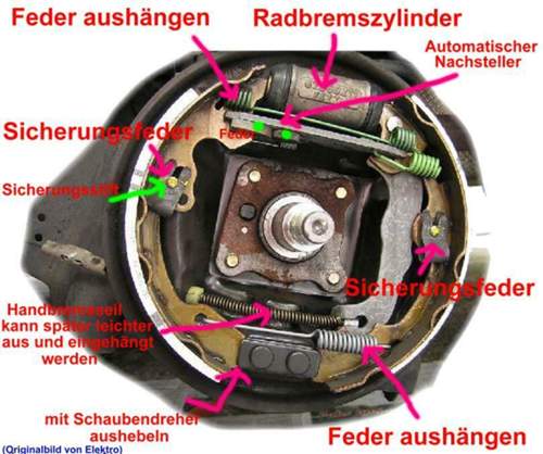

Hier ein Bild vom Aufbau der Trommelbremse:
Bremstrommel
Woher erkennt man das ein Trommelbremse seinen Dienst nicht mehr leistet, bzw neue rein muss ohne das man es ausbaut??. Bei einer Scheibenbremse kann man es äußerlich ansehen. Ich hab nämlich auch einen mit Trommelbremsse(reimport).
Danke für das Bild der Trommelbremse von innen. =)
