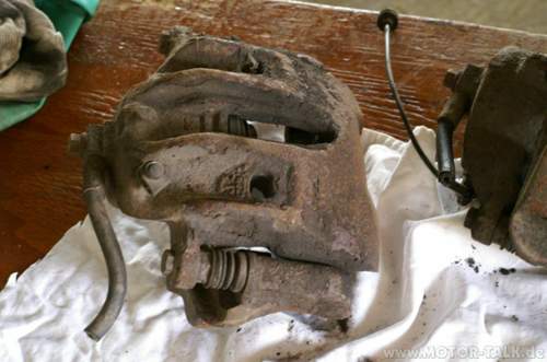

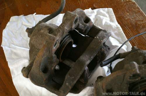

Hallo zusammen :)
Hatte nach dem Winter und wenig fahren ziemlich rostige Bremsscheiben und stellte fest, dass beim Bremsen ein starkes rucken zu spüren war.
Nach Prüfung der Bremsbelege musste ich feststellen, das beim rechten vorderen Rad die Bremsklötze stärker als beim linken Rad abgenutzt war.
Nun gut. Ich habe dann neue Brembo-Scheiben vorne montiert und neue Bremsklötze eingesetzt.
Anfänglich auf den ersten ca. 30 km empfand ich, dass die Bremsen wieder schön "sanft" arbeiten.
Leider war das Freude nur von kurzer Dauer.
Das Ruckeln kam wieder und ich stellte fest, dass bei der vorderen rechten Bremsscheibe die Innenseite zeigt, dass dort der Bremsklotz sauber vollflächig greift. Auf der Außenseite jedoch greift der Bremsbelag nur außen. Auf der Scheibe erkennt man dort gerade mal ein Ring von etwa 2cm, wo der Bremsklotz greift.
Hatte den Bremsklotz ausgebaut und mit einer Schieblehre gemessen, dass dieser Bremsbelag schräg (nicht parallel zur Metallplatte) sich abnutzt.
Wo könnte die Ursache liegen?
Bei den recht preiswert gekauften Bremsbelegen?
Oder am Bremssattel?
Welche Erfahrungen haben hier die Fachleute?
Würde mich über eine Hilfestellung freuen :)

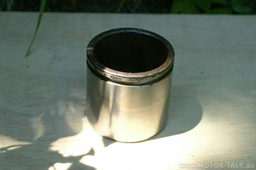

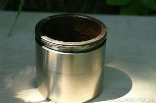

Wenn du in dem Alter undf nach der doch rehct hohen Laufleistung Probleme hast ist nicht nur eine neue Scheibe und neue Beläge fällig, sondern sicherheitshalber sollten auch -an den Sätteln selbst- die Bremskolben mal raus geholt werden, die Zylinder und die Kolben gut gereinigt werden und einen neuen Dichtungssatz bekommen.

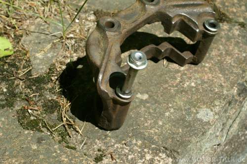

Zudem können die Schwimmsättel-Führungsblozen ausgelutscht oder verzogen sein.
Ein Bremsflüssigkeitswechsel ist sowieso auch meist seit Jahren überfällig.
Es kostet nicht die Welt, dauert kaum ein/zwei Stunden und du hast danach eine völlig neue Bremse. Den Unterschied hat noch jeder bemerkt, ganz besonders wenn es vorne und hinten komplett gemacht wurde.
Ich bin kein Freund von Teilersatz und Stückwerk.
Wenn dann richtig und komplett.
Darum habe ich vermutlich trotz brutaler Belastung im Alltag, auch kaum bis nie wirklich Probleme mit meinen Zossen.;):)
Hi,Kurt wo bekomme ich einen solchen neuen Dichtungssatz ?
Die Schwimmsättel-Führungsblozen kriegt man in der Bucht.
Lg. Holger
Auch die Reparatursätze gibt es, sogar inkl. Kolben, für schmales Geld in der Bucht.
Denke auch, dass es an den Sätteln liegt, also komplett überholen, auch Gleitflächen der Beläge ordentlich reinigen.
Dazu dann die blaue LM Anti-Quietschpaste dünn auf die Gleitflächen der Beläge, dann sollte alles gut sein.
Habe auch vor einigen Wochen rundrum alle Sättel komplett gewechselt (bekam den Satz komplett überholt und lackiert von einem Forumskollegen für 100 €) und kann Kurt nur bestätigen: Ist ein völlig neues Bremsgefühl :)

Holger,
vergiß die Gummi für die Führungsbolzen nicht, wenn die beschädigt sind, gammeln die Bolzen binnen kürzester Zeit fest, dass du sie fast nicht mehr herausbringst. Ich nehme die Bolzen bei jedem Belagwechsel heraus, reinige sie und fette sie mit CeraTec. Ein wenig Silikonspray auf die Gummi uns sie bleiben schön geschmeidig.
LG robert

Die Führungsbolzen nehmen keinerlei Kräfte auf, die Paralellität wird nur durch die Bremszange gewährleistet, sie verhindern nur ein herauskippen aus der Führung die vom Träger übernommen wird.
Auch wenn der Bolzen Spiel hat ändert das nichts am Bremsen. Lediglich ein festsitzender Bolzen gibt dem Schwimmsattel nicht die Möglichkeit sich "seitlich zu bewegen". Ergebnis kann ein dauernd schleifender Bremsklotz sein, der sehr heiß werden kann.
Theoretisch
könntest du auch ohne diese Führungsbolzen fahren ohne dass etwas passiert. Die Bremskräfte werden nur vom Träger, auf den sich der Schwimmsattel abstützt, aufgenommen.
Wenn ich es richtig in Erinnerung habe ist aber eine Hülse eingepresst über deren oberen Rand der Schutzgummi gestülpt ist.
