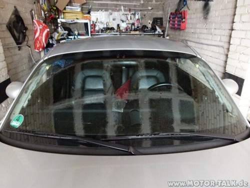

Hi, Gemeinde!
Hat hier wer schon mal seine Frontscheibe selber gewechselt und kann nützliche Hinweise geben? Von statements, die auf Erfahrungen mit dem Austausch bei Händlern / Werkstätten beruhen oder das Interieur und dessen Pflegezustände betreffen, bitte ich abzusehen.
Danke im Voraus!

Was willste denn alles wissen?
Du brauchst nen Schneideschnur, am besten A Säulen Verkleidung ausbauen, wenn nicht auf jeden Fall sauber abkleben mit Dicken klebeband das du nix zerschneidest...
Dann brauchste sauberen abkratzer für den alten Kleber am Lack
Dann ggf, Lackieren wenn was abgegangen ist am Lack sonst Rostets gleich
Eventuell nen Kleberprimer das der Kleber sich sauber verbindet
Dann musst dir aufjedenfall Scheibenkleber besorgen und abstandshalter und dann genau wissen wo du diese Positionieren musst!
Vor allen Dingen musste wissen wie Dick die Kleberaupe sein muss, das es dir ned alles rausdrückt
Sowieso brauchste Saugnäpfe das du die Scheibe sauber reinheben kannst mit beiden händen.
So das ist jetzt mal alles was mir dazu einfällt

- Anfang Anleitung- Gestern habe ich die Frontscheibe gewechselt. Es ist nicht so schwer, man sollte aber ein paar Sachen beachten.
Anbei eine kurze Anleitung, da es weitestgehend in Reparaturhandbüchern nicht beschrieben wird.
Material:
Neben der Austauschscheibe solle man Kleber-Sortiment, Teppichmesser, Schneidedraht (gleich 3 Stück - da die Dinger reißen), Vakuum- Haltegriffe, Abstandsstücke und Messschieber zur Positionierung, Handschuhe (Schneidegefahr und Verbrennungsgefahr !) und einen Spanngurt haben.
1. Schritt
Ausbau des Interieur (A-Säulenverkleidung; Dachhimmel-Leisten; Verkleidung E-Motor-Schiebedach, das dürfte beim TT nicht der Fall sein.) Außen abbauen: Scheibenwischer & Verkleidung. Das Cockpit kann so bleiben, jedoch empfehle ich beim Schneiden einen Schraubenzieher zwischen Draht und Cockpit zu halten.
2. Schritt (Schneiden)
Zu zweit schneiden - einer sitzt im Auto, einer außen.
Motorhaube - offen.
Mit einem Teppichmesser an der Oberseite der Scheibe von innen einen Schnitt setzten, durch den man den Schneidedraht durchsteckt.
Danach das Schneiden mit Handschuhen (sonst Aua! :eek::() anfangen - Der Draht erhitzt sich enorm (Rauch und Funken sind beim Schnitt sichtbar), und ist sehr scharf (Vierkant- Draht ist besser - mit rundem geht es aber auch).
Die Seiten dabei ab und zu wechseln, um das Gleichgewicht zu erhalten?.
Beim Schneiden entwickeln sich enorme Kräfte. Man kann spielend in das Cockpit oder Motorhaube schneiden - Vorsicht !
3. Wechsel der Scheibe
Die alte Scheibe nach vorne zu zweit rausheben (Motorhaube vorher schließen).
Danach Gummireste mit Teppichmesser "fast" wegschneiden (dünnen Rest stehen lassen, da dieser als Grundlage für die neue Schicht dient.
Die neue Scheibe mit Primär (müsste das nicht Primer heißen?) anrauen (Wartezeit einhalten).
Die Gummi-Kleber-Mischung rundum präzise auftragen (schwarzer Rand der Scheibe) - man macht eigentlich immer etwas zuviel drauf - etwas weniger tut es auch.
Wenn etwas auf den Sichtbereich draufkommt, sofort abwischen (Lösungsmittel verträgt in der Regel die Corradoscheibe - je nach Lieferant kann es aber zu matten Stellen kommen - vorher in einer kleinen Ecke ausprobieren).
Vakuum- Haltegriffe anbringen und die Scheibe zu zweit über die geschlossene Motorhaube heben.
Mit Vorsicht die Hände umgreifen, wenn man von der Außenseite nach innen greift.
Die Positionierung vermessen - Die Scheibe lässt sich noch mindestens 10 Minuten verschieben.
Nach der Positionierung die Scheibe mit einem Spanngurt fixieren. Klebereste können mit Vorsicht weggewischt werden.
Tee trinken (dazu selbstgebackenen Kuchen Deiner Frau essen ;)) - Fertig ! - nach mindestens 30 Minuten Trocknung ist eine vorsichtige Fahrt möglich.
Die Rahmenteile empfehle ich später einzubauen, weil ansonsten der Rahmen mit dem Gummi verklebt. In der Regel geht der Rahmen beim trockenem Gummi etwas schwerer rein, läßt sich dafür besser wieder abbauen (Falls der Wagen lackiert werden soll etc.) -Ende Anleitung-
