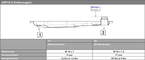

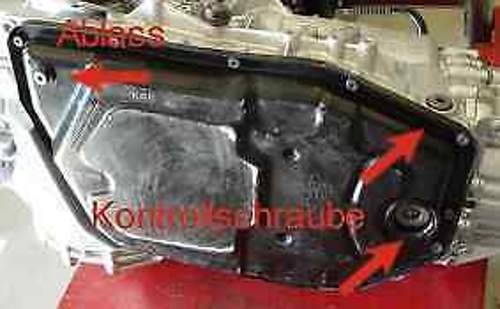

Hi zusammen,
hat jemand eine Bastelanleitung + Ölsortenangabe etc. zum Wechseln des Getriebeöls? Grube habe ich in der Garage.
Ist der Aufwand groß es selbst zu machen? benötigt man dafür Spezialwerkzeug evtl. Pumpe oder so was?

Kann man natürlich mit VCDS schon selber machen, ist aber nicht ganz trivial. Und ein reiner Wechsel ist natürlich auch keine Spülung. Alleine im Wandler bleiben gut 2L Altöl.
Wenn das Öl getauscht wurde durch ZF bzw. eine Spülung durchgeführt wurde, dann sollte natürlich auch eine Adaptiosnfahrt erfolgen, ohne diese kann es sein, dass das Getriebe ruppigfährt. Das sollte sich mit der Zeit aber reduzieren, da das Getriebe lernt, wenn man die Adaptionswerte zurückgesetzt hat. ZF macht das aber nicht, weil sie es nicht dürfen.
Das Öl zu bekommen dürfte sehr schwer sein, da ZF eigentlich nicht an Endkunden ausgeben darf. Da muss man schon Beziehungen haben. Man kann natürlich auch versuchen anhand der Schmierstoffliste direkt bei Audi das Öl zu kaufen, vielleicht gibt dein Freundlcher 1L heraus.

Einen reinen Wechsel oder die Kontrolle des Ölstandes kann man natürlich selber durchführen. Dazu braucht man nur VCDS und Zeit. Das notwendige Werkzeug hat wohl jeder. Das Öl zu bekommen ist wie geschrieben nicht ganz leicht.
