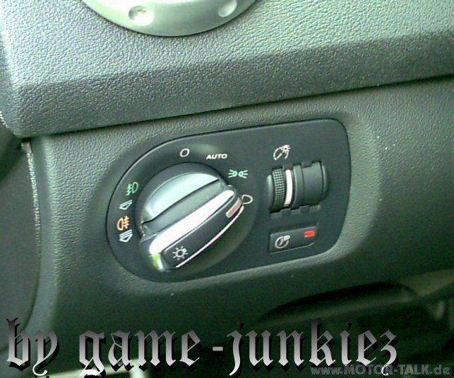

hi leuts,
ich seh vor lauter bäumen den wald nicht mehr.
kann mir da mal kurz einer weiterhelfen?
will den tt-schalter in meinen 8PA einbauen bzw bestellen. nur welchen davon brauch ich nun??
checks grad irgendwie nicht.
also, ich hab bi-xenon, tagfahrlicht, nebelscheinwerfer, nebelschlussleuchte, coming home, KEIN kurvenlicht, keine leuchtweiteneinstellung (klar--->xenon), spiegel innen automatisch abblendend.
sollte wenn ichs richtig les der 8J1 941 531 G sein. lieg ich da richtig?
will mir nur 100%ig sicher sein.
danke und grüßle
andreas

Jupp... ist der richtige für Dich... passt 100% alle Funktionen vorhanden...

Wofür ist denn beim Lichtschalter der automatisch ablendende Innenspiegel und das Kurvenlicht entscheident?
Kann mir dann auch nochmal einer für meine Kombi den passenden raussuchen?
Bi-Xenon, Nebelscheinwerfer vorne+hinten; innen Spiegel abl. ; Kuvenlicht ; Tagfahrlich DRL ; Coming-Home funktion ;
brauche ich da auch Den 8J1 941 531 G ??
und der Preis?
du brauchst den G, ja!
A-L und abblendebare Rückspiegel sind schnuppe....
8J1941531G 5PR - SOUL
Preis: 55,28 € incl. 19% Mwst.a
Ok danke Dir !
Farbe Soul?
gibt nur soul! (schwarz)
TT2 Lichtschalter 8J1941531G 5PR - SOUL
Jepp- ok wird bestellt danke Dir...

Hallo, was ist denn an diesem Schalter so besonderes? Leuchtet der schöner? Nennt mir mal die Gründe für den Einbau des Lichtschalters Danke
Danke
Alu + beim 04er ein weiteres grünes Lichtlein das leuchtet !
