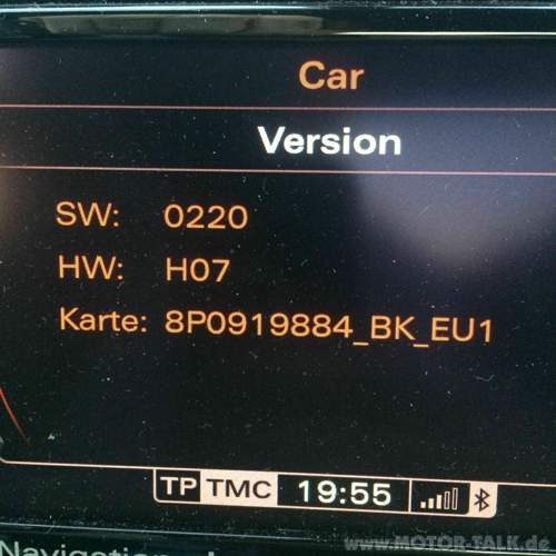

Hallo Leute,
ich habe mir vor wenigen Tagen einen gebrauchten TT Roadster Bj 2007 zugelegt und schaffe es nicht mein Handy per Bluetooth mit dem RNS-E zu koppeln.
In verschiedenen Beiträgen habe ich gelesen, dass man beim Roadster die Sprachbedienung aktivieren muss. Der Code soll dafür lauten: 11411 (inaktiv: 11401). Leider stand nicht dabei in welchem Steuergerät (StG Nr.).
Angeblich müssen auch noch weitere Codes angepasst werden.

Hallo, ohne Telefonmodul geht das überhaupt nicht. Wenn diese Komponente nicht verbaut ist, geht auch das Telefon nicht. Bei mir schaut das so aus.
Adresse 77: Telefon Labeldatei: DRV\8P0-862-335.lbl
Teilenummer SW: 8P1 862 335 A HW: 8P1 862 335

das verstehst du falsch.
Der name telefonmodus ist nicht gut gewählt.
Es muss die Freisprecheinrichtung vorhanden sein. nur dann kannst du dein handy per BT verbinden und halt telefonieren..

Du bringst da einiges durcheinander. Die
Funktionfür die Freischprecheinrichtung ist im RNS-E grundsätzlich vorhanden. Dazu braucht man u.a. auch ein externes Mikrofon. Und das ist oben in der Beleuchtung verbaut. Das ganze hat auch nichts mit der Sprachsteuerung zu tun. Das sind 2 völlig unterschiedliche paar Schuhe. Schau mal in dein Serviceheft. Dort siehst du ganz vorn alle Ausstattungscodes. Wenn entsprechende Handyvorbereitung + Bluetooth etc. nicht vorhanden ist, dann wird das nie funktionieren. Außer du rüstest die ganzen Komponenten, die dafür nötig sind nach. Und wenn schon alles vorhanden wäre, funktioniert das sofort. Da muss nichts codiert werden.
Und wenn das Rnse kein sds kann muss es halt geflasht werden alles kein Ding

Moin, hast Du denn nun in der Ausstattung das Telefonsteuergerät für BT FSE verbaut oder nicht?
Wenn nicht wird man da auch nix aktivieren können...
Offensichtlich leider nein. Ich lese jetzt erst einmal nach, wie ich eine BT FSE ohne großen Aufwand nachrüsten kann.

Also für das sds reicht das Navi ein Micro und ein Mfl zum auslösen sds kann auf alles Rnse geflasht werden wenn die bt Box verbaut ist geht natürlich auch hier die Sprachwahl ( das geht aber auch ohne sds) wer aus der Nähe von Nürnberg kommt kann sich gerne melden und vorbei komme
