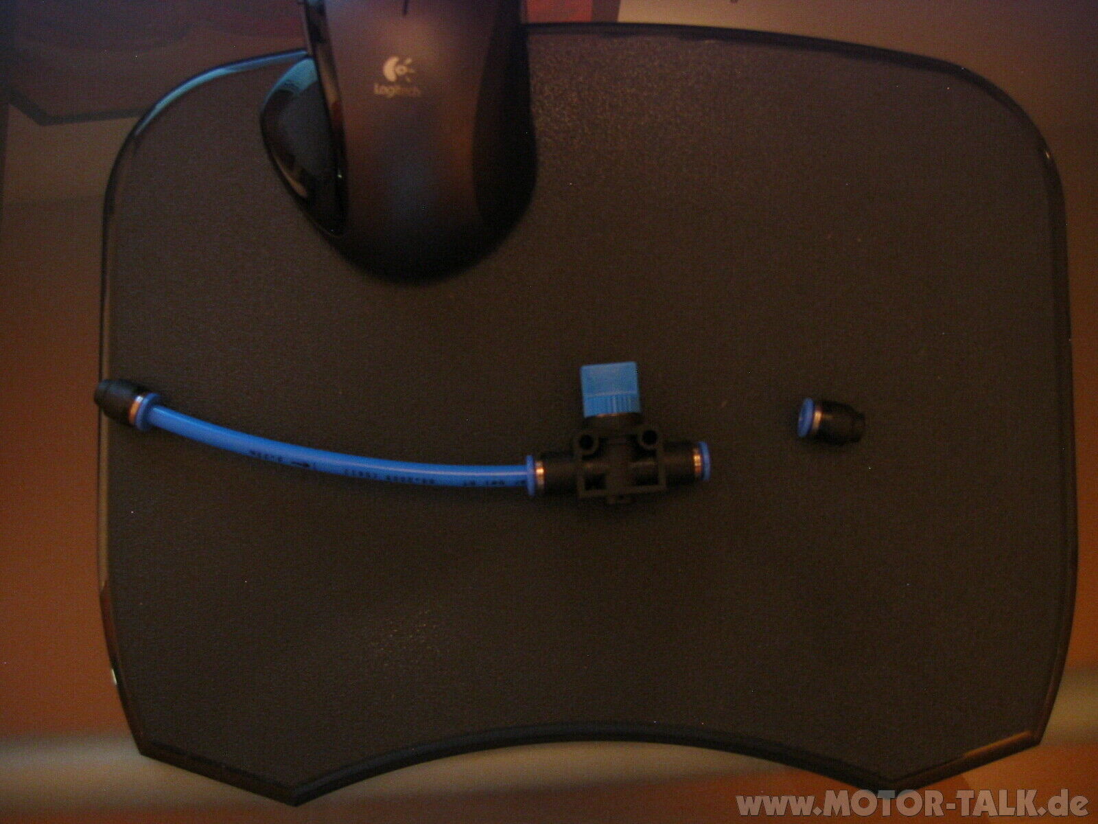

kann man bei dem tt rs die audi sportabgasanlage bzw. den klappenauspuff permanet öffnen.....halt so das ich nicht immer die sport taste drücken muss.....???? und das ganze eventuell sogar über einen eigenen schalter ???? :confused:

serienmäßig ist das nicht möglich.
Da muss man schon etwas basteln.
Die Klappe wird über eine Druckdose betätigt, die Druckdose wird über ein Ventil angesteuert.
Das Ventil wird vom MSG angesteuert, wenn man also das Ventil permanent ansteuert dann ist die Klappe auch immer offen.
Man kann aber auch einfach den Schlauch von der Druckdose abziehen und verschließen, dann ist die Klappe auch immer offen.

Hey
Du könntest den Unterdruckschlauch abziehen, das wäre die unkomfortabelste Lösung!
Hatte bei mir kurzzeitig eine andere Lösung
Habe aber dann nach 2 Tagen wieder umgebaut, war einfach zu unangenehm auf die Dauer.
Anbei Bild
:D
P.S. Hat ein wenig länger gedauert aber ich musste noch Bild machen
Da hast Du sogar eine manuelle Umstellung, musst Dich dazu nur immer unters Auto begeben ;)
Aber das soll FIT halten :D
FESTO Schleichwerbung :D

was ist das für ein ventil ???? kannst du uns mehr infos geben......grösse...hersteller und so...???

Du brauchst ein "Sperrventil" und den passenden Schlauch dazu.
http://www.festo.com/cms/de_de/2228.htm

Typbezeichnung Absperrventil 2/2 Wege mit Steckanschluss HS-2-QS 6 oder 8er Schlauchdurchmesser ich glaube es war 8er !
Aber ich weis es nicht mehr genau!!!

Die Anschlussgröße die dein Unterdruckschlauch/Druckdose hat - ganz einfach
