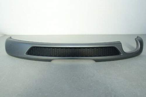

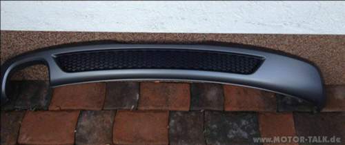

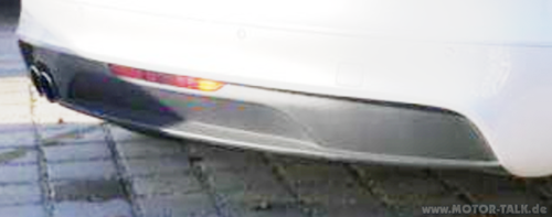

Hier der derzeitige Heckdiffusor wie er verbaut ist (Bild links).
Und ich hätte gerne die Optik von dem Bild mittig oder rechts.
Ist das möglich, ohne die Stoßstange umbauen zu müssen?

Außer dem neuen Diffusor nur einen S-Line oder TTS-Stoßfänger. Vor oder nach Facelift ist egal, die sind gleich. Nur Dein gerade noch montierter Standard-Stoßfänger, der ist anders und passt nicht. Tip: Schau mal in EBAY, da gibt es die massenhaft, teilweise sogar mit Diffusor. Achte nur drauf, dass nichts gebrochen ist. Kratzer (aber keine Dellen) sind egal - lackieren musst Du ihn sowieso lassen.

Du hast möglicherweise TEILE der S-Line Ausstattung. Aber nicht das S-Line Exterieur, laut Deinen Bildern.
Ich weiß das so genau, weil ich diesen Umbau in 2015 (mit Hilfe von Freunden) gemacht habe, bevor ich ihn dann verkauft habe :(
Ich hatte S-Line Sitze, S-Line Einstiegsleisten, S-Line Fahrwerk und auch die S-Line Embleme am Kotflügel, aber das Standard-Exterieur, wie Du auch.
Vergleiche doch einfach mal Deinen Stoßfänger mit meinem ehemaligen S-Line Stoßfänger (siehe Bild 1) - dann siehst Du den Unterschied. Einfaches Unterscheidungsmerkmal: S-Line hate eine rechteckige Abschleppösenverkleidung. Nicht-S-Line eine runde.
Edit:
Ja, es passen alle Stoßfänger auf den TT. Es passen nur nicht alle Diffusoren in alle Stoßfänger. Für Deinen gewünschten Diffusor brauchst Du S-Line.
Siehe hier zur Verdeutlichung: klick

@Celsi: Ich war schon beim Audi Partner deswegen und er konnte mir keine Teilenummern geben, was mich mal wieder sehr gewundert hat. Liegt Dir oder irgendwem anders eine Teilenummer für den Stoßfänger vor, so dass ich gezielt suchen kann?
Heckstosstange: 8J0 807 303 C GRU Preis: ca. 370€
Oder
Heckstoßstange ohne Parksensoren (8J0 807 303 D GRU) – 372,47€
Und welcher Stoßfänger ist das dann? Passt an diesen auch der Heckdiffusor mit Gitter wie auf dem zweiten Bild oben zu sehen?
