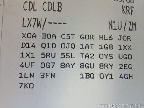

Schau doch mal bei Daparto über die Schlüsselnummer. Im Serviceheft stehen auf der ersten Seite die PR Nummern für vorne und hinten. So kannst du quasi keinen Fehlkauf machen. Würde auch zu ATE Ceramic raten noch besser wenn du besser als original willst Tarox F2000 mit Ferodo DS Performance Belägen.
