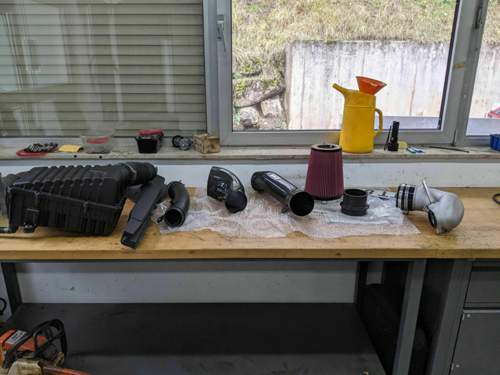

Ich habe bei meinem TTS: "Pipercross Sportluftfilter" und "Intake / Turboinlet Pipe" eingebaut.
Anbei noch ein Bild was man kurz machen kann...
VWR600R wäre vielleicht besser wenn man einen grösseren leistungsstarken Turbolader einbaut ;)

Interessant, konntest du einen Unterschied feststellen? Darf man erfahren wie du vorgegangen bist? Einfach mit Stanleymesser aufschneiden?

Schau dir die Sauerei hinter dem Pipercross Filter an was da alles durchgelassen wird.
Habe meinen nach vier Wochen raus geschmissen. Beim Papierfilter ist es klinisch sauber :)
Auch wenn eine leichte Leistungssteigerung selbst im Serienzustand zu verspüren war tausche ich lieber 1x im Jahr den Papierfilter.
Gibt es vielleicht eine Studie wo die ganzen Sportluftfilter getestet wurden? Bezogen auf Motorhaltbarkeit? Viele hauen so einen Filter rein und nach 3-4 Jahren wird das Auto verkauft da interessiert es die nicht wie es dem Motor später geht, ich würde meinen gerne so ca 8 bis 10 Jahre fahren.
Bzw. Schaden so kleine Partikel dem Motor?

Hallo
Ja die Schaden dem Motor.
Firmen wie Hummel & Mann geben eine Menge Geld aus um noch besser Filter Leistung zu erreicht.
Außerdem ist in dem Zusammenhang auch das Wasser ansaugen ein Thema.
Mal die Gischtwolke von einem LKW auf der Bahn anschauen dann weißt du was ich meine.

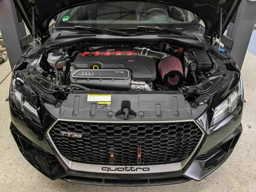

wie der Titel schon andeutet, geht es mir um Erfahrungen zum Thema Ansaugung beim TT RS . Besonders den Vergleich zwischen dem APR Kit vs dem Kit von HPerformance.
das von APR sieht ja schon sehr nice aus und sound-technisch ist es großartig.
das von HPerfomance ist sicherlich besser auf deren Stage 1 abgestimmt und das Alu-Rohr im Vergleich zum Carbonrohr von APR soll auch "kühler" bleiben - meinetwegen.
und was ist mit dem Sound und dem Filter? ^^?
und was wenn die Polizei mal unter die Haube schaut? da ist APR sicherlich anerkannter oder?
auch wenn die von HPerformance das mit Stage 1 gleich eintragen würden...??
freue mich über Rückmeldungen und Erfahrungsberichte :)?

Die APR hat den Vorteil das sie überall problemlos auch in Kombination mit diversen anderen APR Teilen eintragbar.
Die von H-Performance kann wohl nur bei Tobias vor Ort eingetragen werden.
Zum Thema aufheizen - da ist das Carbon dem Alurohr im Vorteil.
Ich hatte die kleinere 90mm Version von H-Performance verbaut, bin aber auf APR umgestiegen wegen dem Turboinlet und wegen der Eintragbarkeit
[Von Motor-Talk aus dem Thema 'Ansaugung TT RS 8S' überführt.]
