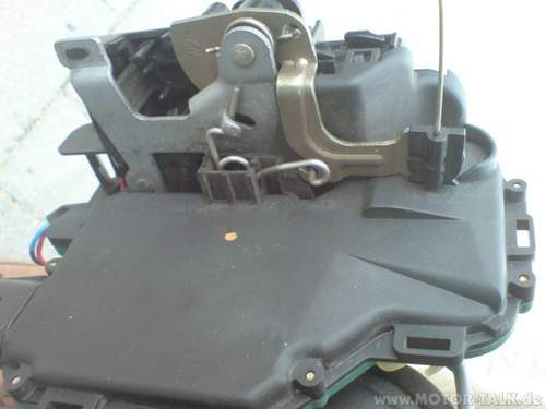

Hallo, bei meinem Golf IV geht die Beifahrertür nur auf, wenn man zwei mal kurz hintereinander am Griff zieht. Dabei spielt es keine Rolle ob man die Tür von innen oder von außen öffnen möchte. Die Zentralveriegelung funktioniert problemlos. Muss ich das Schloss austauschen? Ich muss die Tür sowiso auseinanderbauen, um das Reperaturkit für den Fensterheber einzubauen.

Es deutet einiges darauf hin, dass die ZV an diesem Schloss leider nicht mehr problemlos funktioniert.
Hinweis: Es ist normal, dass sich eine verriegelte Tür durch zweimaliges Ziehen von innen öffnen lässt.
Was mich wundert: Von außen bewirkt zweimaliges Ziehen am Griff ebenfalls ein Öffnen?
Ist die Tür nach dem ersten Ziehen noch vollständig geschlossen, oder springt sie schon leicht auf und wird vom Fangschloss aufgehalten?
Alles in allem: Ich würde das Schloss auf jeden Fall erneuern - ich habe den gleichen Wagen und beidseitig erfolglos versucht dieses zu überarbeiten und zu retten. Inzwischen sind vorne beide Schlösser neu und ich habe meine Ruhe. Wenn dem kleinen Elektromotor schon die Kraft fehlt, um die Mechanik vollständig in die Endposition zu bewegen, ist nicht mehr viel zu holen.

Wenn ich das Auto abschließe, geht die Tür, wie es auch sein sollte, weder von innen noch von außen auf. die Zentralveriegelung ist also Intakt.
Das mit dem Bowdenzug habe ich bereits ausprobiert. Leider lässt ersich nicht lockerer einstellen.
Wenn ich ihn fester einstelle, geht erstmal alles wie es sein sollte. Wenn ich das Auto dan zu und wieder aufschließen will, geht die Tür garnicht mehr auf bis ich den Zug wieder entspanne. Ist vieleicht einfach die Mechanik verschmutzt? Ich baue das Schloss wenn ich heute Nachmittag den Fensterheber repariere einfach mal aus und gucke mir die Mechanik an.

Ich kann nur sagen, dass das Schließen mit der ZV offenbar bei Deinem Wagen funktioniert, für des Öffnen aber der letzte Schwung des kleinen E-Antriebs fehlt. Exakt das hatte ich auch schon einmal bei meinen beiden Schlossdefekten.
Die Zerlegung und erst recht die Montage der Schlossmechanik ist eine recht anspruchsvolle und filigrane Arbeit, es werden einige kleine Torx-Schraubendreher benötigt.
Im geöffneten Zustand erkennt man auch den zweistufigen Ablauf des Ver- und Entriegelns (eine Art aufwändige Kugelschreibermechanik).
Ich habe jedenfalls einmal die Erfahrung gemacht, dass selbst ein liebevolles Glätten und Fetten der gesamten Mechanik den defekten weil zu schwachen Motor nicht ausgleichen konnte. Bei der Fahrertür habe ich im folgenden Jahr sofort das gesamte Schloss gewechselt. Hier hatte ich übrigens die umgekehrte Problematik: Öffnen war in Ordnung, beim Schließen aber war der Türknopf nur fast unten (fiel erst gar nicht auf), Safesicherung schon an, aber die Tür ließ sich dennoch von außen öffnen -> ALARM!
Ob Du nun einen Reparaturversuch im Schloss versuchst oder nicht, hängt von Deinen Fähigkeiten, Deiner Geduld und letztlich auch der zur Verfügung stehenden Zeit ab. Ich kann nur sagen, dass ein schwacher E-Motor, welcher schon bei diesen Teperaturen Probleme macht, im Winter bei noch zusätzlich abfallender Batteriespannung und zäherem Fett tendenziell noch schwieriger wird.

Die gute Nachricht zuerst, mein Schloss funktioniert wieder.
Ich habe, da ich die Tür zwecks Fensterheber sowieso auseinander gebaut hatte, das Schloss einfach mal ausgebaut. Da Fett im Schloss war total verschmutzt. Ich habe also das Schloss zerlegt und die Mechanik so gut wie möglich gereinigt und neu gefettet. Den Bowdenzug habe ich so locker wie möglich eingestellt. Ich habe die Tür zum Testen bestimmt 100 mal auf und zu gemacht und konnte kein Problem feststellen.
Mir ist aufgefallen, dass die gesamte Mechanik vor dem Reinigen extrem rau und schwergängig ging. Als Ursache sehe ich einfach mal den Dreck, der sich im Laufe der Zeit im Schloss angesammelt hat. Der Wagen hat immerhin 330000km runter.
