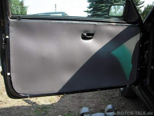

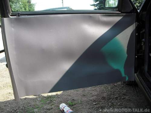

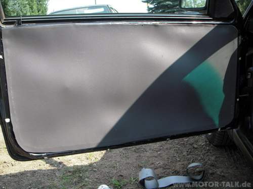

Ich habe zum einkleben Butylschnur von VW genommen. Man kann aber auch jede andere Butylschnur nehmen. Dabei handelt es sich um eine schwarze Masse, welche ewig elastisch bleibt. Der große Vorteil ist, man kann die Türfolie wieder entfernen, indem man einfach die Butylschnur zerschneidet. Somit bleibt ein Teil der Butylschnur an der Tür und der andere Teil an der Folie kleben. Will man dann die Folie wieder anbringen, braucht man beide Butylschnurseiten (sprich Folie und Tür) aufeinander legen und fest drücken.
Bevor ich die Butylschnur verbaut hatte, hatte ich die komplette Tür fettfrei gemacht.
Ich musste das schon zweimal benutzen. Einmal war die ZV verreckt und einmal war der elektrische Fensterheber defekt.
Meiner Meinung nach ist alles andere Pfusch pur.
Anbei mal paar Bilder von meinem Golf.
Dscn4251
Dscn4252
Dscn4253

Die Nummer der Folie lautet 3A0867201H
Die Nummer der Butylschnur lautet AKL45000505, hat einen Durchmesser von ungefähr 5mm und ist 5m lang. Der Preis ist bei knapp 15 Euro. Wie gesagt, sollte im Kfz-Handel billiger zu bekommen sein. Ich hatte aber keine Zeit extra welche zu kaufen und hab die dadurch bei VW gekauft. Man benötigt da 2 Stück für einen 3-Türer um beide Türen abzudichten.

Die Folie (besser der Schaumstoff) lässt sich sehr leicht mittels Messer anpassen, sprich zuschneiden.
Bei der Griffmulde hatte ich mir einfach den Rand ein wenig angedrückt, sodass ich den Abdruck der Griffmulde gesehen hatte und dann hab ich das einfach ein klein wenig enger im Durchmesser ausgeschnitten.
