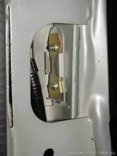

Hallo ephox,
mir ist gestern ganz genau das Gleiche passiert!
Es handelt sich ebenfalls um ein Schloss von ATP, Hersteller ist ATEC.
Hast du bereits eine Lösung?
Bei meinem Golf handelt es sich um einen 5-Türer. Öffne ich die hintere Tür, so kann ich (an der B-Säule vorbei) die obere 8er Vielzahn (XZN) lösen. Die untere in Bolzennähe ist von der Säule verdeckt. Um an die Schraube des Schließzylinders zu gelangen, müsste ich die hintere Tür ausbauen. Hier wird ein XZN 10 in kurzer Ausführung benötigt, welchen ich nicht habe.
Ich habe die Verkleidung an der B-Säule abgenommen und kann auf ein Blech schauen, in dem die Bohrungen für den Bolzen sitzen. Vielleicht kann man das aufdremeln ?

Themenstarteram 29. Juni 2014 um 15:44
Hallo Toad-
bei mir lag es daran, dass ich den Seilzug am äußeren Türgriff zu stramm gezogen habe. Solltest du den gleichen Fehler gemacht haben, einfach den äußeren Türgriff ziehen und mit einem Schraubenzieher den eckigen Bolzen von den Rillen anheben und mit schmackes reindrücken.
Ich hoffe es wird das bei dir sein :)
Hallo ephox,
lesen bildet! Vielen Dank für deine schnelle Rückmeldung.
Eben ist mir ein Stein vom Herzen gefallen. Für alle, die ein ähnliches Problem haben, hier die Lösung:
http://www.motor-talk.de/.../...-geht-nicht-mehr-auf-t1656051.html?...
... und den Türgriff ordentlich schnacken lassen! Dann geht das Schloss in die Grundstellung.
Ich hatte den Knubbel auch zu stramm angespannt, also weiter außen am Türgriff eingehängt.
Nun muss ich nur noch ein paar Randale-Schäden an der Türverkleidung beseitigen
Schönen Sonntag noch!
Axel
