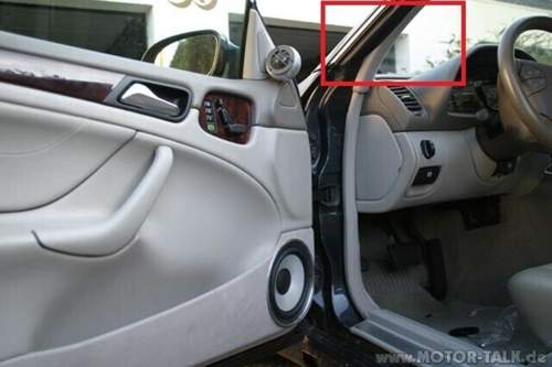

Hallo Gemeinde,
ich fahre einen CLK 200 Kompressor Bj.2000 schon mit "Fensterabsenkung".
Nun meine Frage:
Hat schon jemand die Türdichtung, also der Teil der an der Karrosserie sitzt, getauscht?
Ist dies sehr aufwendig bzw. schwierig?
Hintergrund ist der, dass Mercedes in Berlin allein für einen Seite ca. 100 Euro plus noch einmal 100 Euro Materialkosten aufruft.
So kommt man für das komplette Erneuern der oberen Türdichtungen auf ca. 400 Euro.
Wie sind Eure Erfahrungen?
Hat das schon einer von Euch selbst gemacht und ein paar prakrische Tipps?
Vielen Dank, beste Grüße,
bklossi

Das Ding ist in 15 Minuten ausgetauscht, 100€ sind da schon eine Frechheit. Etwa in Höhe des Türschlosses sind noch so kleine "Haltenippel" die pult man vorher mit einem Schraubendreher oder Fingerngel raus, dann die Dichtung rausziehen und die neue passend reindrücken.

hi
die kannst du so rausziehen
must nur die plastik pinne rausziehen
und ein gegenstand wie einen breiten schraubendreher nehmen
am besten aus kunststoff,damit du das gummi nicht beschädigst
ich habe bei mb 167 bezahlt mit einbau
merzedes herbrand geldern
