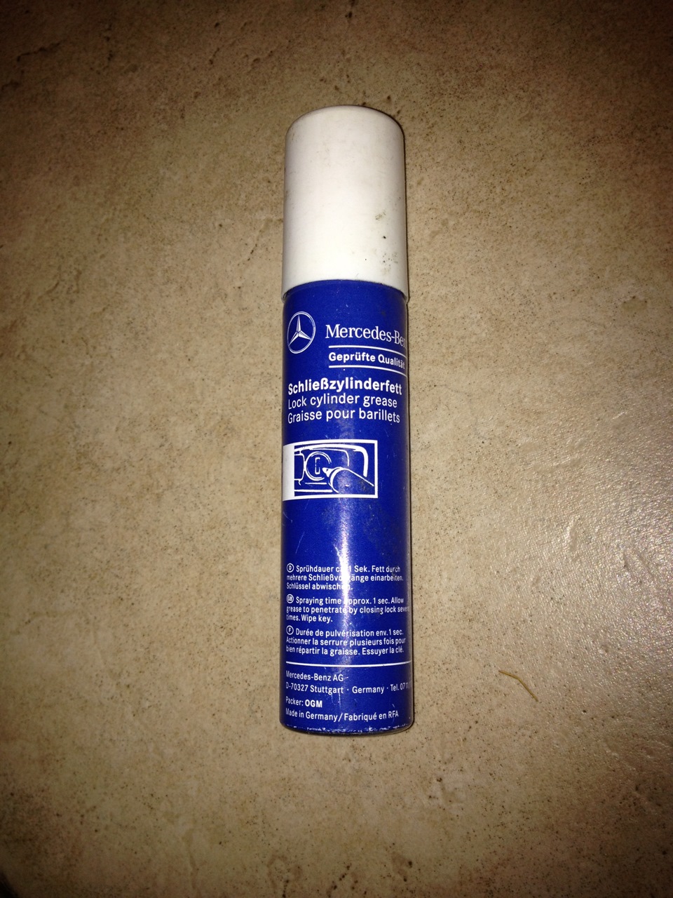

Hoffentlich wurde der Schließzylinder nach zerlegen und reinigen auch
wieder mit geeignetem Fett versehen...
@Arnimon schrieb am 22. August 2017 um 17:58:43 Uhr:
Ich habe nur WD40 verwendet, weil ich es bei Youtube gesehen hatte. Angeblich würde Fett verklumpen. Vorher war auch kein Fett zu sehen, sollte ich den Schlüssel einfetten und damit ein paar Mal rein und raus?
Nein,besorg dir Schließzylinderfett von Mercedes.
Das ist genau das richtige Fett!
https://a.d-cd.net/4ea6d7as-960.jpg
@Arnimon schrieb am 22. August 2017 um 22:53:32 Uhr:
Alles klar, vielen Dank für den Hinweis.
