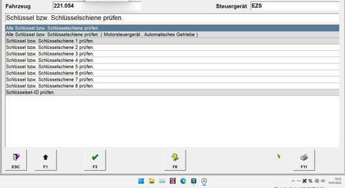

Mit der SD kannt du Prüfen, welcher schlüsssel eingetragen ist.
W221-ezs-schluesselschiene
@maxtester schrieb am 15. Januar 2022 um 15:26:34 Uhr:
Mit der SD kannt du Prüfen, welcher Schlüssel eingetragen ist.

SD= Xentry original Diagnose

woher sollen sie sonst wissen welcher auf der Schlüsselschiene eingetragen ist und gelöscht werden muss.
Ich hatte das hinter mir und musste alle vorlegen, bei verlust musste eine Anzeige nachgewiesen werden.
Es gibt auch ein Dokument, die NL stellt es dir zur Verfügung, ich bin zu faul es rauszusuchen.

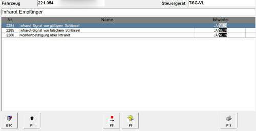

Auch im TSG kannst du den Schlüssel testen.
W221-tsg-infra
