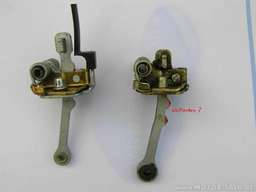

Hallo GoPassatGo,
über die Suche bin ich auf Deine Anfrage gestoßen. Deine Anfrage liegt zwar schon eine Weile zurück.
Da an meinem Lupo soeben der Halter vom Türfangband an der A-Säule abgegangen ist (vermutlich schlechte Schweißpunkte), muß ich auch so eine Reparatur durchführen, wie Du es offenbar getan hast.
Würdest Du mir bitte mitteilen, wie Du den Halter wieder an der A-Säule befestigt hast?
Vielleicht hast Du von der Reparatur auch Fotos, die Du hier in das Forum als Ergänzung zu Deiner damaligen Anfrage stellen könntest.
Meine Frage geht natürlich auch an andere Forumsmitglieder, die so eine Reparatur schon durchgeführt haben.
Hierzu habe ich noch Fotos von dem Zustand, als der Halter noch fest war:
Vielen Dank schon einmal
und
viele Grüße
quali
P1198781-kopie
P1198761-kopie

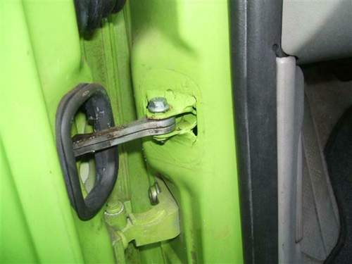

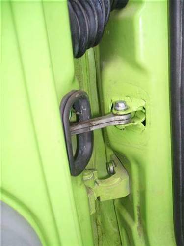

mach doch mal ein foto vom istzustand!
Hier sind Fotos vom Istzustand.
Bild 1
Die Tür ist fast ganz geöffnet.
Bildern 2 und 3
Die wird Tür gerade zum Schließen bewegt. Man kann erkennen, dass der Halter mit der Schraube zur A-Säule hingeschoben wird.
Bild 4:
Zwischenstellung: Man kann erkennen, dass der Halter in der A-Säule im Inneren befestigt sein sollte.
P2022658-kopie
P2022657-kopie
P2022655-kopie
am 3. Februar 2013 um 18:09
jetzt verstehe ich es auch besser! Das ganze Blech mit der Halterung ist ab!!! alles klar. das ist natürlich ein Problem.
