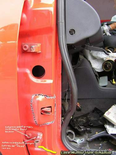

Es betrifft aber den Halter für das Türfangband an der A-Säule.
Bei einem verunfallten Lupo konnte ich den Türfangband-HALTER an der A-Säule „freilegen“.
Es zeigte sich, dass die A-Säule doppelwandig ist. Der tragende Teil ist im Inneren und der äußere, lackierte Teil hat nur eine geringe, tragende Funktion.
Etliche Fotos habe ich davon gemacht u. zeige sie hier.

Hallo M.Hunter,
danke für Deine Antwort. Das Freilegen des Halters und die Bilder dazu, habe ich- wie ich schon schrieb- an einem Schrottfahrzeug durchgeführt.
Mir ging es darum, zu erfahren, wie der Halter in der A-Säule befestigt ist (hier lediglich miese Schweißpunkte, die ausreißen) und wie ich an meinem Lupo- ohne zu schweißen- den bestehenden, intakten Halter befestigen kann.
Z.B. mit Schrauben, die recht preiswert sind...fast zum Nulltarif.
Wie ich die Befestigung durchgeführt habe, zeige ich hier in einer Bilderserie.

Oder auch mit Gewindeschneiden. Siehe Bilder:
Gerne hätte ich noch selbstsichernde Muttern vom Inneren der A-Säule an die Schrauben gemacht, aber man kommt dort fast nicht heran.
Nun sind die Bilder übertragen und ich denke, dass klar wird, weshalb ich bei der Autoverwertung den Halter freigelegt habe.

hi!
Vielen Dank für die Bilder, sehr interessant, der Aufbau in der Säule!
Ich hätte an deiner Stelle Blindnieten genommen, die sind absolut Vibrationsfest.
Das zeigt aber auch noch einmal mehr, dass schweißen an der Stelle nicht ideal ist. Zwar hält alles, aber es wird in diesem kritischen Bereich beim schweißen das Gefüge verändert. Dies schafft ja, an einer Stelle wo sowieso schon ein riesen Loch klafft, eine weitere Schwachstelle.
Es ist ja auch nicht bekannt, auf welches Material in den beiden Lagen der A-Säule zurück gegriffen wurde. Vielleicht ja ein Wärmebehandelter Stahl...noch schlechter. Nicht zuletzt der Korrosionsschutz wird angegriffen.
Insgesamt so aber eine gute Lösung zu Schrauben, bzw zu Nieten.

Hallo rajik,
Die gleichen Überlegungen, die Du bzgl. Schweißen angestellt hast, habe ich auch angestellt und bin zu dem Schluss gekommen, eine Schraublösung anzuwenden.
Wie lange die hält, wird sich zeigen.
Nieten wollte ich nicht, weil ich an dieser Stelle (A-Säule) bei einer Blindnietverbindung damit rechnen muss, dass sie sich evtl. bei längerer Beanspruchung lockert und ich dann Probleme haben könnte, den Niet wieder restlos zu entfernen.
Um dannevtl. notwendigerweise doch noch eine Verschraubung durchführen zu müssen.
Aber vielleicht habe ich nur nicht die richtigen Blindniete.
Wenn Du an Deinem Lupo (mit den Messingbuchsen und den Schraubenbolzen) den Halter befestigen wirst, wäre es schön, wenn Du auch Fotos machen u. hier über die Arbeit berichten würdest.

hallo!
ich bin heute glücklicherweise, da auch das wetter mitgespielt hat, dazu gekommen das Türfangband zu reparieren.
interessant und sehr eklig war, dass ich 2 verschiedene Türfangbänder habe. Auf der Fahrerseite bereits mit Messing-, auf der Beifahrerseite mit Plastikbuchse.
Die Beifahrerseite war Plug and Play, ich habe mit dem Schraubendreher und dem Hammer die Plastikbuchse ausgetrieben, die Messingbuchse eingetrieben, neuen Schraubbolzen rein, fett drauf und fertig.
Auf der Fahrerseite war ein rundgebogenes Messingblech drin, welches umgefalzt in das Fangband eingetrieben war. Hier musste ich den Falz aufstemmen (klingt sehr dolle, war aber Fummelig) und dann das Blech austreiben.
Anschließend auf Buchsenaussenmaß von 9,0mm ausbohren und diese eintreiben und bündig feilen.
Dann auch alles fetten und zusammenbauen.
Anscheinend war dies schon ein verbessertes Fangband. Ich hätte vielleicht auch nur den Bolzen tauschen müssen, wollte es aber gleich ordentlich machen, da ich einmal Zeit hatte. Der neue Bolzen hatte außerdem schon minimales Spiel in der alten Aufnahme.
Nun knackt nichts mehr, alles ist wieder so, wie es soll.
