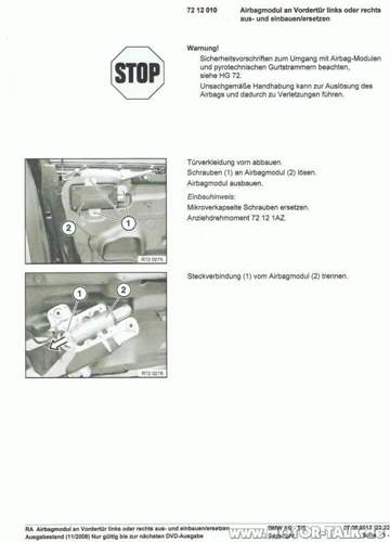

dieser bügel platzt dadurch fliegt die feder weg und der spannungsgebende mechanismus versagt ende vom lied neu von bmw

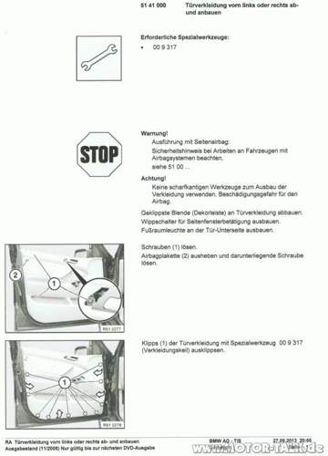

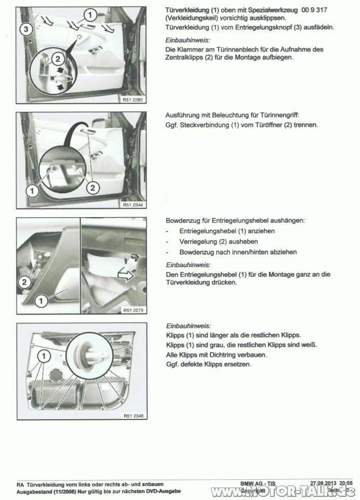

SO bei mir ist es nun auch passiert!Gibts da was man beachten muss?stimmt es das man wenn man die Türpappe runternimmt,das Fenster runter muss?Und hat jemand ne Anleitung wie ich den Bügel ausgebaut bekommen??Vielleicht jemand er es schon mal gemacht hat?
MFG
Ich hab mal vom Scheid1979 ein Ausbau Anleitung bekommen wenn ich finde schick ich es dir, falls er es nicht vir mir abschickt :)
Hier bitte sehr
SUperb danke!Dann mal auf etwas warmes Wetter hoffen damit mir die Klipse nicht abbrechen :&
Besorge dir die Klipse neu. Kosten nicht die Welt.
Und nimm dir Zeit für die Dämmfolie. Der Kleber muss aufgeschnitten werden - nicht die Folie zerschneiden!!

Das Airbagmodul brauchst du nicht vom Stecker lösen. Schraube es ab und binde es an der Tür fest.
Hier der Türgriff: http://www.youtube.com/watch?v=Hte9gSLpisI
