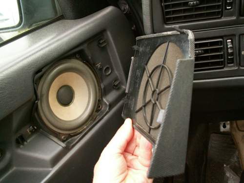

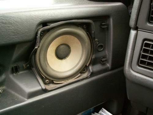

Oh das sieht ja wirklich schön einfach aus bei deinem 850er :-)
Leider beim V70 I etwas komplizierter.
Vileicht hat einer ein Foto wo die Türpappe ab ist? Dann kann man sehen ob da einer Feder oder ähnliches sitzt.

…..und mir ging’s darum, es ist unwahrscheinlich hilfreich Bilder vom 850er einzustellen wenn der TE explizit darauf hinweist das er einen V70I hat…..
Gruß der sachsenelch
@Sachsenelch schrieb am 27. Oktober 2021 um 09:41:24 Uhr:
Jo, mein Fehler - nicht hinzu geschrieben zu haben : " ... hier z.B. beim 850 ... " :(
< ... um nicht 'fehlinterpretiert' zu werden, das es (wie abgebildet) dort ginge ... war ja auch schon etwas spät - ehm .. 'früh' .. :p >

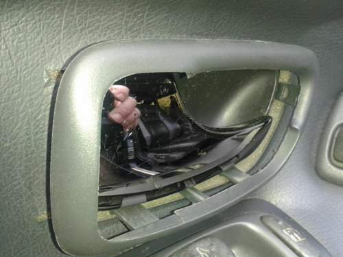

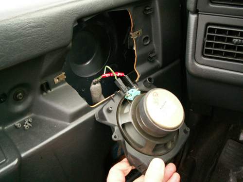

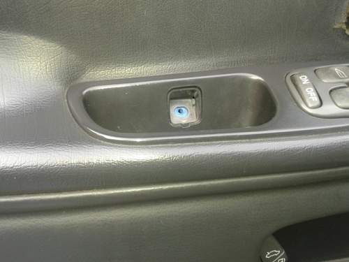

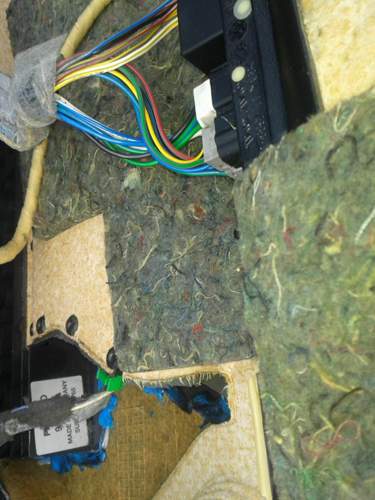

Moinsen, hier einige Bilder.
Der Ausbau der Pappe ist einfach. Du brauchst aber mit Sicherheit ein paar neue Clipse
Kunststoffteile die sich an der Pappe lösen kann man wieder ankleben

Hol dir ein "Besteck" zum ausbauen von Verkleidungen und Anbauteilen. Spart Kratzer und Verdruß.

Hat mir mal beim Entfernen der Türverkleidung geholfen ..... englisch Kenntisse werden zudem aufgefrischt :)
@Beeep Danke für die Bilder - erfrischend Aufschlussreich !! :cool:
Moin, ich wollte die Bilder in der richtigen Reihenfolge senden. Ist mir leider nicht ganz gelungen.
