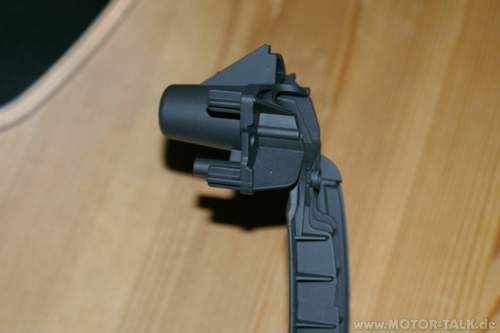

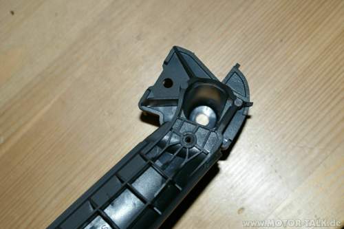

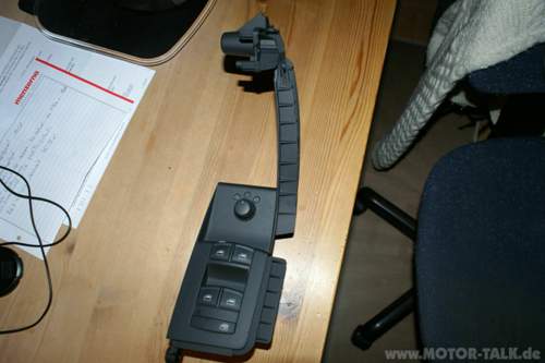

meine Frau hat zuviel KRAFT!!
Als sie heute mittag beim einsteigen die beifahrer Tür zu zog, ist der Griff gebrochen. Hab da mal ein Bild von gemacht vll hat ja jemand eine ahnung wie man das reparieren kann oder hat evtl jemand so was im keller liegen??

Würde erstmal versuchen das Ganze auf normalem Weg auseinanderzubauen denke du musst die Armauflage dazu ausbauen und dann wieder das ganze zusammensetzen und schauen ob es hält? Hoffe passiert bei uns nicht auch, aber die Türen vpm 8P sind ja auch viel schwerer als die vom 8PA.

Der kleine hat noch viel Kosmetik vor sich ;) hab mir überlegt ob ich es nicht mit K´stoff schweißen versuchen soll finde dieses teil nicht einzeln.

Bau mal das Teil raus und schau ob etwas abgebrochen ist oder gerissen. Die Teile sind ja meist nur ineinander gesteckt. Evtl. kannst Dus ja kleben!

hatte das gleiche vorm halben jahr gehabt, fahrerseite, wurde auf garantie getauscht. muss das teil 5 komplett austauschen ca. 50euro teil. wie du auf dem bild siehst ist die halterrung von der schrauber 4 abgerissen ist ziemkich billig gemacht

Also wenn man nach Deiner explo. geht brauche ich die Teile mit der Nummer 37 und 5
Warte jetzt nur noch auf den Rückruf vom Freundlichen wegen Preis

zieh die kappe oberhalb ab, ist nur geklipst, dann siehst du mehr

Der Freundliche hat angerufen, Teile liegen bei 79,64€ das geht sogar noch hab mit 150 Euronen gerechnet...
