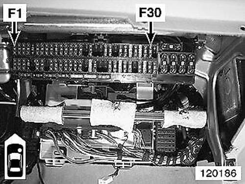

Hallo
Bei mir war ja der innere Träger gebrochen.Diese habe ich mir dann bei BMW gekauft und habe mich heute mal rangegeben!Soweit so gut.Ziemliche Fummelei,aber letzendlich hat es geklappt!Türgriff geht wieder!Also wieder alles zusammen gebaut und los gehts!Also ich den Wagen dann abschließen wollte,ging der Knopf nicht runter!Also Knopf von Hand runter und einkaufen gegangen!Wider gekommen aufschließen,geht nicht auf dieser Seite!Knopf bleibt unten!Türverriegelung von innen betätigt bringt den Knopf hoch!Danach geht die Türe ohne Probleme auf!
Mir ist auch aufgefallen,das die Beleuchtung vom Griff nicht mehr geht!Elektrischer Fensterheber geht ohne Probleme!Habe mal die Stecker geschaut gewackelt usw. Aber leider ohne Erfolg!
Kann man beim Zusammenbauen was vergessen haben,das der Knopf nicht hochgeht bzw. runter?Die drei Stecker an der Konsole vom Fensterheber,welche Funktion haben die?
Habt ihr nen heißen Tipp was ich vielleicht falsch oder gar kaputt gemacht haben könnte?

hallo,
wird beides fahrerseitig über das Türmodul (A23 in der Fahrertür links) gesteuert. Würde dort mal suchen, ob alle Kabel dran sind. Zugehörige Sicherung für die Fahrerseite ist F20 hinter dem Handschuhfach (Bild 2). Beifahrerseitig Sicherung F24 und Türmodul Beifahrerseite. Ist mir nicht klar geworden, ob Fahrer- oder Beifahrerseite:confused:

hallo,
auf der Beifahrerseite gibt es auch ein Türmodul und das steuert auch ZV und Spiegel. Türmodul ist genau so eingebaut wie auf der Fahrerseite, siehe Bild Modul A24. Zugehörige Sicherung ist F24. Funktioniert der Fensterheber? Der wird auch über das Türmodul gesteuert. Wenn der auch nicht geht, zuerst mal die Sicherung überprüfen, wenn die i.O, bleibt dir nichts anderes als das Türmodul auszubauen und die Steckverbindungen zu kontrollieren.
gruss mucsaabo
Themenstarteram 22. Dezember 2013 um 17:27
Hmm okay.Fensterheber geht!Ich vertsehe nur nicht,was da schief gelaufen sein kann?Ich habe doch keine Kabel da abgemacht oder so?Nur die 3 Kabel an der Konsole vom Fensterheber!Aber ich werde sobald das Wetter mal trocken ist reinschauen!Hoffe da ist nix kaputt gegangen!?
MFG
hallo,
es gibt 3 Stecker am Türmodul. An einem sind die Sicherung und die Fensterheber angeschlossen, das geht ja wohl.
Am 2.Stecker ist der Spiegel angeschlossen und am 3. die ZV und der P-Bus. Ich vermute, daß dieser Stecker das Problem bereitet, wenn über den P-Bus keine Info`s kommen, dann kann auch kein Spiegel und auch keine ZV-Funktionen.

Themenstarteram 23. Dezember 2013 um 9:23
So hab nochmal geguckt.Alles Stecker raus,Kontaktspray rein.Aber nichts.Im Gegenteil das scheint Tatsache irgendwie was mit dem Kabel bzw. mit dieser Einheit zu sein!Nach dem anstecken ging der Fensterhebr auch nicht.Erst nachdem ich die Stecker bisschen gerappelt habe,ging der wieder!
Andere Frage,ich habe gelesen das am Schloß wohl auch ein Stecker ist.Es kann ja sein,das beim Basteln am Griff der Stecker ab ist bzw. verrutscht ist!Wenn das der Fall ist,ist dann der Stromkreis auch unterbrochen bzw. kann das auch der Grund sein?Dann muss ich alles nochmal runternehmen!Ich muss ja auch gucken warum der Griff nicht mehr beleuchtet ist!

Themenstarteram 25. Dezember 2013 um 12:44
SO hab das alles nochmal abgemacht und nach geschaut.Habe nix gefunden.Habe dann mal am Stecker vom Schloß gerappelt und gedrückt!Und das Bedienteil drangesteckt und siehe da es geht wieder!Alles zusammen gebaut!Und probiert.Spiegel geht wieder und ZV auch!
Das einzigste was irgendwie nicht mehr richtig geht ist der Spiegel beim Rückwärtsfahren!Der ging vorher immer runter Richtung Bordsteinkante!Aber das macht der nun nicht mehr!Der zuckt kurz,das wars dann! :%
