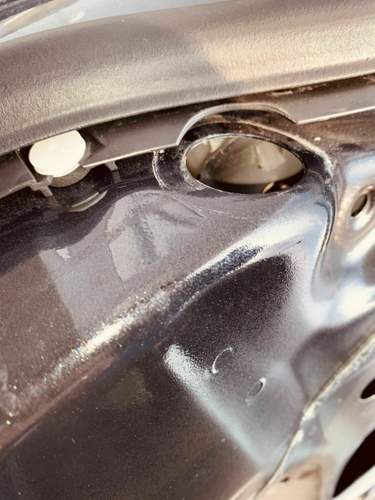

Hallo Zusammen,
nachdem sich das Schloss der Beifahrerseite vor 6 Monaten verabschiedet hatte und recht erfolgreich von mir gewechselt wurde, habe ich nun das gleiche Problem mit der Fahrerseite.
Ich habe wie gewohnt die Türverkleidung abgebaut und das Schloss gelöst. Doch nun bekomme ich das Schloss nicht mehr gedreht bzw. an der schwarzen Fensterschienen vorbei geführt. Es befindet sich zudem eine weiße Schutzabdeckung in der Tür, die die Bewegungsfreiheit einschränkt und die sich nicht lösen läßt.
Kann mir vielleicht jdm. sagen, wie man das Schloss noch anderes heraus bekommt bzw. wie die schwarze Führungsschiene vom Fenster ausgebaut wird?
So, ich habe das Türschloss jetzt erfolgreich getauscht. Die weiße Abdeckung muß nicht nach unten, sondern nach hinten abgezogen werden. Sie ist an drei Stellen befestigt (Siehe angehängte Bilder). Als erstes wird die Spreizklemme (3) entfernt, indem man die Schraube herausdreht oder mit einer Zange vorsichtig daran zieht. Mit einem Schraubendreher o.ä. muß man dann die Rastnase (1) so weit nach innen biegen, daß man die Abdeckung nach hinten ziehen kann. Die Verrastung am Schloss (2) löst sich dabei von selbst, sie ist nicht sehr stark. Die alte Version hat noch eine Führung für das Anschlußkabel, die bei der aktuellen Variante entfallen ist. Ich habe diesen Teil mit der Kneifzange entfernt, weil er die Montage behindert und ansonsten funktionslos ist (hat wohl auch Audi gemerkt...).

laut Rep.-Anleitung muss der komplette Fensterrahmen raus aber hier gibt es wohl Spezialisten die das auch anders hinbekommen.....
Wie wird denn der Fensterrahmen ausgebaut?
In der Tür ist ja alles so verbaut, dass man weder dahinter gucken noch arbeiten kann.
Wenn du ein Bild vom Inneren der Tür ohne die Verkleidung einstellst dann mach ich Dir Pfeile dran wo Du was lösen und abschrauben musst. Bisschen Text hätte ich dann auch noch :)

So, habe es jetzt tatsächlich hinbekommen. Dank dieses Eintrages
http://www.motor-talk.de/.../...der-demontage-fahrertuer-t3693303.html
und der schlanken Hände meiner Frau. Es ist mir allerdings nicht gelungen die innenliegende, weiße Kunststoffabdeckung (war auf der Beifahrerseite nicht vorhanden) auszubauen, was das ganze noch viel schwieriger gemacht hat.
Ich habe noch zusätzlich den Boxenkasten ausgebaut und die links unten befindliche Schraube für das schwarze (Fenster)Rahmenteil abgeschraubt. Dadurch ließ sich das Rahmenteile besser nach innen ziehen, so dass ich das Schloss daran vorbei schieben und herausbekommen konnte. Mit dem neuen Schloss bin ich dann genauso verfahren.
Der weitere Einbau war dann mit viel Fummelarbeit und Geduld verbunden, da durch die innenliegende, weiße Kunststoffabdeckung zu wenig Platz vorhanden war und man nichts sehen konnte.
