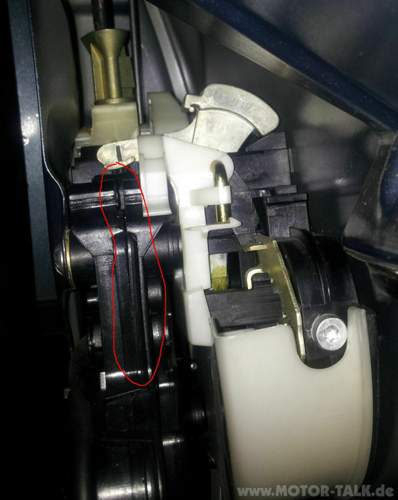

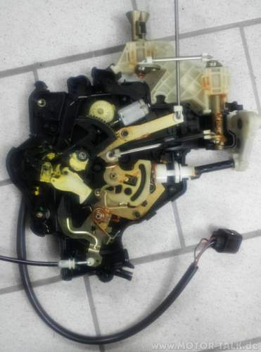

ich habe ein Problem mit der Zentralverrieglung in der rechten Schiebetür.
Meistens funktioniert sie und manchmal muß ich nachhelfen, indem ich die Schiebetür von innen verriegel. Danach geht es erst einmal wieder.
Allerdings macht sie extreme Geräusche!
Ein sehr hartes schlagen beim schließen und ein ratschen (als ob eine Rutschkupplung beim Akkuschrauber anspricht) beim öffnen.
Die Türverkleidung habe ich mit Mühe demontieren können und die drei Schrauben von vorne entfernt, aber das verdammte Schloß hängt irgendwo noch feste.
Hat jemand einen Tipp für mich wie es demontiert wird, oder gibt es eine Anleitung / Bilder dazu?
Kann das Schloß evtl repariert werden, oder muß es komplett getauscht werden?

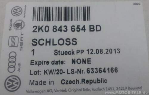

Auf der Einheit steht folgende Nummer: 2K0 843 654 AC
Ich danke euch im voraus

Meistens ist das Schloß defekt,
und muß komplett getauscht werden.
In Einzelfällen kann man das Schloß mit Sprühöl einnebeln,
und es funktioniert wieder.

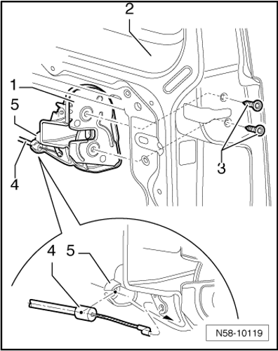

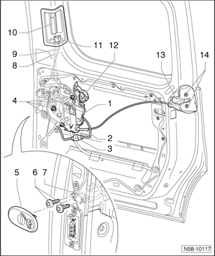

Vielleicht kommst mit dieser Anleitung weiter.
Viktor
Schiebetür Schloß
Danke Viktor für die schnelle Antwort!
Der Wagen ist Bj 12/2005, also leider keine Garantie mehr.
Die Skitze hilft mir hoffentlich etwas weiter, aber mit Öl ist es wohl nicht getan.
Ich versuche mal mein Glück ;) .
Kann ich das Schloß nur beim Freundlichen bekommen, oder gibt es noch andere Möglichkeiten?
Mit der Artikelnummer habe ich nicht wirklich etwas gefunden.
