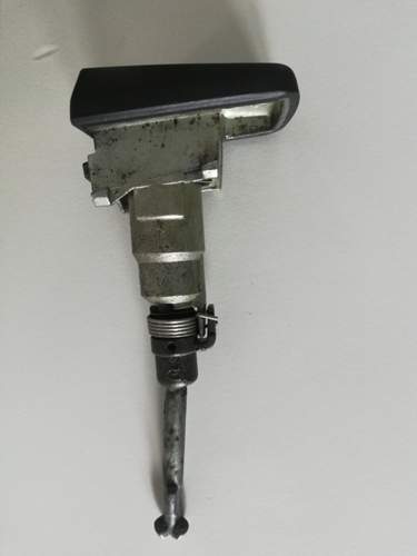

Um hier kostensparend ans Werk zu gehen , kann mann versuchen den "Störenfried" herauszubekommen, das geht am Einfachstem , in dem Mann den Schließzylinder-Teil der Tür ausbaut (durch entfernen besagter Madenschraube) und den "Störenfried" dann durch Klopfen oder Hineinstochern in den Schließzylinder versucht zur Aufgabe zu bewegen.
Der Schließmechanissmuß läßt sich aus dem Schließzylinder nur mit Komplett eingestecktem passenden Schlüssel nach entfernen der Kontermutter auf der Rückseite herausziehen.
Die Mercedes-Methode ist einfacher aber Teuer > Papiere mitnehmen (als Eigentümernachweis) und einen neues schon Kodiertes Türschloss bestellen (geht natürlich nur wenn die Schließanlage noch Original ist).
Dritter Weg ist , einen anderen (vom Schrott oder Egitigitbay) einbauen und den Passenden Schlüssel zusätzlich mitführen.
Für Spezialisten besteht noch die 4. Möglichkeit , denn Profis können auch ein nicht passendes Schloss umkodieren.
P.S. wenn der Schlüssel Steckt und mann den Schließmechanissmuss aus dem Schloss herauszieht , werden die Blätchen mit Federn durch den Schlüssel im Schließzylinder arritiert und springen nicht heraus.

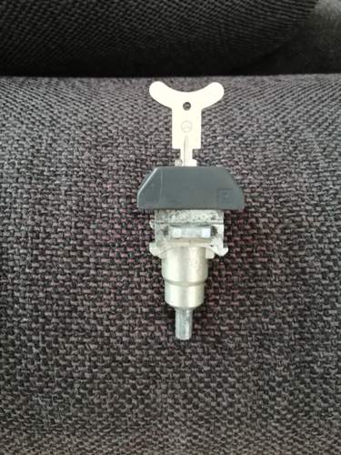

Ich habe hier ein Türschloss Mopf2 mit passendem Schlüssel. Wenn das überhaupt bei Mopf0 passt, könnte ich die Schließung auseinander nehmen und probieren, es auf deine Schließung so gut es mit den bei mir rumliegenden Plättchen anzupassen. Problem dabei, ich müsste dafür einen Schlüssel von Dir haben. Ich komme aus Berlin.

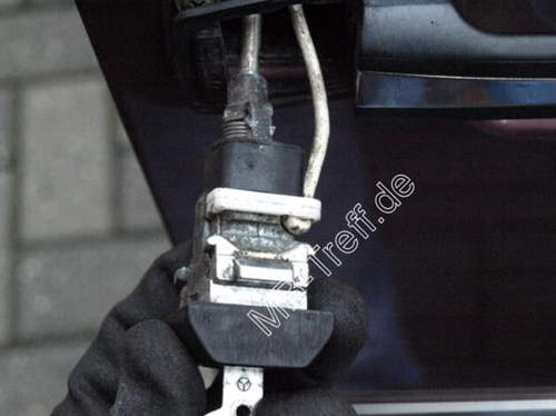

So, heute habe ich versucht, den Schließzylinder auszubauen. Nach Entfernen der Madenschraube konnte ich zwar das Ganze erst nach hinten und dann auch etwas nach außen bewegen, dann hat es aber blockiert und ließ sich leider nicht weiter herausziehen. Da ich heute ohnehin die (mechanischen) Fensterheber gereinigt und neu gefettet habe ist die Türpappe sowieso ab. Könnte mir jemand netterweise erklären, wie ich technisch nun weiter vorgehen muss, um den Türzylinder ohne steckenden Schlüssel auszubauen?
Und nochmal die Frage, ob die Schließzylinder von Mopf0 und Mopf1 und 2 kompatibel sind (für den Fall, dass ich einen neuen gebrauchten Schließzylinder brauche). Wie immer vielen Dank im Voraus!
Bei entfernter Madenschraube den Türgriff ziehen (als wollte mann die Tür öffnen) , dann das Türschloss richtung Türgriff schieben (ca.1cm) dann Türschloss herausziehen.
Ich hab alles von Vormopf auf Mopf1 umgebaut , das passte eins zu eins!
@worktron schrieb am 13. Juli 2022 um 06:16:44 Uhr:
Vielen Dank für die Antwort! Das heißt, ich muss doch nicht von der Innenseite nachhelfen, sondern ich hätte das Schloss herausziehen können, wenn ich den Türgriff gezogen hätte?
