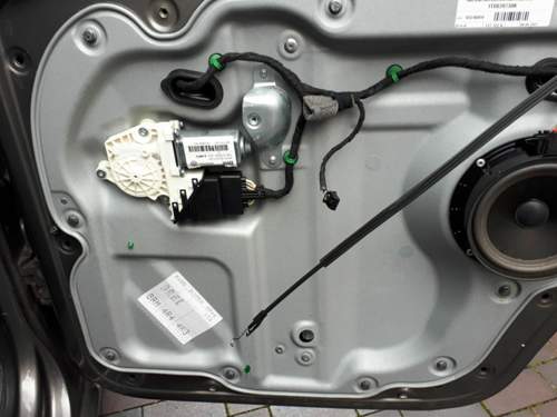

Hinten links ist das Türschloss defekt.
Soweit wie in diesem Bild bin ich nun gekommen. Wie kann ich nun diese Trägerplatte mit dem Scheibenhebermotor und dem Lautsprecher ausbauen?
