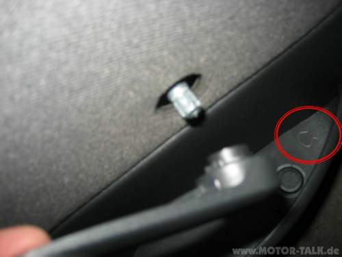

Heyho,
bin nach freak0815`s Anleitung vorgegangen, hat auch alles soweit geklappt, nur diese Metallklemmen, die auf der letzten Seite ganz oben beschrieben werden, bekomme ich nicht runter. Gibts da irgendwelche Tricks?
Danke schonmal. :)

Vorne:
Zuerst die Griffschale abziehen, die ist nur geklipst, dann die Fensterkurbel (wenn vorhanden) abmachen. Die ist mit einem "Metallring" gesichert. Entweder Tuch dahinterklemmen und drehen, oder mit nem flachen Schraubendreher aufbiegen. Aber aufpassen, der Ring geht schnell flöten. ;) Dann das Spiegeldreieck abnehmen. Ist auch geklipst. Ich heb dann als nächstes die Fensterleiste oben auf der Verkleidung raus. Dann nur noch 6 Schrauben lösen, 1 am Spiegeldreieck, 2 am Türgriff und 3 unten an der Verkleidung und dann einfach ausklipsen und nach oben wegnehmen.
Hinten ist was komplizierter. Aber ne Anleitung findest du unter www.freak0815.de --> helpme.

zur demontage:
scheibe runter dann die hochtönerverkleidung mit sanfter gewalt und einem schraubenzieher weghebeln(die ist nur geklipst. jetzt die türgriffschale raushebeln.nun die gummileiste oben an der scheibe mit einem schraubenzieher entfernen - aber vorsichtig!
nun kannst du alle torx schrauben rausdrehen ( die am türgriff ist die mit dem feinen gewinde :) jetzt ist sie noch geklipst
erst von unten abziehen und dann nach oben heben.
den hochtöner aus den 3 plastiknieten herausboren und den neuen hochtöner in die schaumstoffplatte einkleben.

am 19. August 2008 um 14:03
Hi
Genau so wies da steht Türverkleidung anwinkeln und die Klammer mit Schraubendreher nach oben drücken, du kannst auch alle Klammern mitn Schrauber nach oben drücken dann gehts leichter... Dann die Verkleidung nach oben "abziehen"
Gruss
Hast du die Fensterleiste schon abgezogen?
Man kanns auch anders machen: einfach alle Schrauben rausdrehen, von unten anfangen mit ausklipsen und die Verkleidung nach oben abziehen. Das ist lange nicht son Gefrickel wie das rauspulen der Klemmen.
Das da dann kein Spiegeldreieck mehr dran ist sollte klar sein. :D
Themenstarteram 19. August 2008 um 14:11
Meinst du mit Fensterleiste die Gummilippe vom Fenster? Im Buch "So wirds gemacht" wird die entfernt, doch beim freak nich. Deshalb ist die auch noch dran.
Also seh ich das richtig, das man die Klemme biegen soll und gleichzeitig nach oben drücken soll? :)
Danke. ;)
Mach das so, wies im Buch steht. Geht deutlich einfacher....
