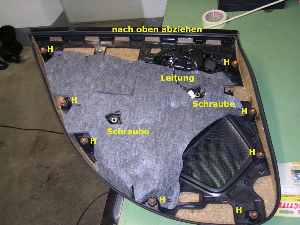

Themenstarteram 1. April 2014 um 10:36
Danke Tischler. Das hört sich doch schonmal vielversprechend an. Irgendwie muss man die Kiste ja leise bekommen. Mein Ziel wäre es am liebsten Klapperfrei und noch besser gedämmt. Vom Bereich der Türen kommt der meiste Fahrgeräuschlärm würde ich sagen.
Ich mein ich könnte zwar anfragen ob Mercedes mit die Türverkleidungen auch demontieren kann, aber am liebsten würde ich das auch selber machen. Eigentlich muss man nur wissen wo man an die ersten Schrauben kommt und danach müsste man sie abziehen können vorsichtig. Wenn das noch jemand erklären könnte wäre super.
An der Armlehne das Chromteil kann man abziehen
Da sind zwei torx Schrauben, an der Unterseite wo das rote Reflektorteil Licht ist
Kann man das Teil abmachen und da ist auch eine Schraube...mehr weis ich nicht

Heute ist es soweit. Ich habe Alubutyl und werde es angehen die vorderen Türen zu "Dämmen". Leider habe ich im gesamten Netz nix gefunden wie man die Türverkleidungen abbekommt. Jamal hat mir ja schon gut geholfen, aber vielleicht kann ja nochmal jemand helfen, und erklären wie man die Türverkleidung entfernt. Gibt ja sicherlich auch ein paar MB Mitarbeiter hier, die den ein oder anderen Tip haben. Wäre ärgerlich wenn was kaputt geht.

Ich hab das Theater mit den dröhnenden Türen ebenfalls gehabt, allerdings hat meine Niederlassung in Hannover das vorbildlich erledigt. Die Türen sind perfekt gedämmt, von dröhnen oder klappern ist absolut nichts mehr zu hören. Im Gegenteil: Wenn ich den Bass nicht auf -5 stelle wummerts (pegelfest dank HK) wirklich zu heftig, vor allem bei Progressive & Minimal-Musik. Ist wie ne neue Anlage, wirklich wahr...
Achja, Türverkleidung entfernen: 2 Schrauben am Türgriff lösen, Sicherungsstift an der B-Säule lösen, Verkleidung waagerecht von der Tür weg abziehen, oben eingreifen und Kabel lösen, dann die Tür weiter waagerecht abziehen und alle Clipse (fangen erst ca. 20 cm unterhalb Oberkante Tür an) ausclipsen. Dabei aufpassen das sie nicht kaputt gehen (ansonsten neue kaufen). Einbau umgekehrt, dabei beachten, das die Profile an der Oberkante der Verkleidung ineinander einrasten, ansonsten steht die Verkleidung oben immer einen 1-3 cm breiten Spalt ab.
KEIN Werkzeug (Hebel o.ä.) nutzen, dabei beschädigst du nur die Verkleidung!

Danke Phranck. Hat genauso geklappt wie beschrieben. Habe die Beifahrertür mit Alubutyl verkleidet. Allerdings hängt an der Tür viel Gedöns und Kabel, und daher war es eher ein Flicken mit Alubutyl. Großflächig aufbringen wäre ziemlich schwierig. Hinter der Verkleidung ist nicht wie vermutet eine Folie, sondern eine recht Hochwertige Kunststoffabdeckung. Diese ist leider genietet. Daher kommt man nicht ans Außenblech mit dem Butyl. Habe ein paar Bilder gemacht die ich demnächst mal hochlde. Da sieht man dann wenigstens mal wo die Clips sitzen. Ist echt ätzend wenn man im ganzen Internet nicht eine Türverkleidung findet. Bin auf jeden Fall froh dass ich es geschafft habe. Ob es was gebracht hat kann ich noch nicht 100% sagen, da die Tür ja auch nicht immer geknarzt und geklappert hat.

GAAANZ wichtig ist der Sicherungsstift an der B-Säule, der herausgezogen werden muss.
Sonst reisst ihr euch die Verkleidung kaputt!
Am Besten mit dem Fingernagel raus ziehen während ein anderer die Türverkleidung abzieht!

Der Stift ist nicht an der B-Säule sondern an der Tür richtung B-Säule sozusagen, oder etwas Über dem Schloss der Tür. So ein kleiner Gnubbel.

So hier nochmal die versprochnen Bilder. Die schlechte Nachricht ist, dass es nix gebracht hat mit dem Alybutyl. Weder der Sound ist merklich besser noch ist das geknarze und Vibrieren bei Bass weg. Das Problem liegt dann wie von "DerTischler" beschrieben an der Türverkleidung selbst. Ich werde mir die Verkleidung nochmal ankucken und ggf kleben oder was nötig ist.
Ich denke dass ich das Alubutyl wieder entfernen werde, denn ausser Gewicht, scheint es nix zu bringen. Ich bleibe aber am Ball.
Auf den Bildern könnt ihr schön die Clips sehen und wisst dann wo man am besten anfängt.
