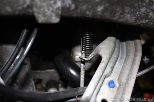

also die ke ist nur sch... wenn man sie nicht versteht...
dann gibts 2 federn im gasgestänge, siehe bilder....
Schau da noch mal nach...
Gruß Stefan

Themenstarteram 6. Oktober 2010 um 16:08
Gruß Stefan
Und diese Federn bewirken was? Deine Vermutung ist also, dass sie gebrochen sind?

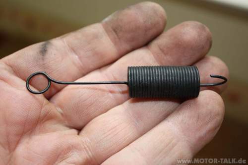

Gruß Stefan
Diese Feder, hast du da einen genauen Namen, besser noch eine Artikelnummer dazu. Wenn du mir sagst unter welcher Baugruppe ich diese finde, kann ich auch selber im EPC suchen. Leider ist EPC und WIS immer ein Krampf, wegen fehlender Suchfunktion.
Ich hänge mal ein Bild an, ist das die gleiche Feder? Bei mir war diese auch mal ab, wurde aber nicht gewechselt, nur der Haken neu gebogen. Ich würde die Feder aber dann doch gerne wechseln.
