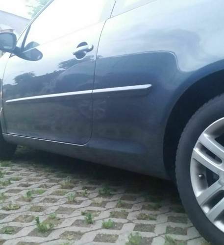

Hallo liebe leute,
Hab mich hier jetzt angemeldet weil ich euren Rat brauche.
War heute beim TÜV Nord mit meinem Golf V und habe keine Plakette bekommen.
Bin extrem unsicher ob die Prüfung heute rechtens war oder das Vorgehen des Prüfers schon Sachbeschädigung ist.
Alle Tests wurden durchgeführt Bremstest, Achsen, Bereifung Unterboden etc.und bestanden. Der Prüfer hat die Hebebühne zur hälfte runtergelassen nahm einen Hammer und schlug mehrmals an der gleichen Stelle am Schweller zu.
Es fühlte sich einfach nicht mehr nach einem abklopfen an. Nachdem er dann anfing dem Riss mit dem Finger (mit dicken Handschuhen) nachzubohren und seinen zweiten Finger ansetzte forderte ich ihn auf sofort damit aufzuhören. Mir standen die tränen in den Augen weil es sich so mutwillig anfühlt. Was ist Normal was ist Grenzwertig? Ich kann es nicht einschätzen.
Ich pflege mein Auto das wäre aufgefallen. Das koriose ist, das der Prüfer die andere Schwellerseite völlig ignoriert hat kein abklopfen nichts. Das Loch ist nun da reparieren lassen muss ich es aber findet ihr solche Methoden richtig? Kann man sich überhaupt wehren wenn ja wie?
Ich danke euch für antworten....
Wenn bereits ein Schweller so morsch ist, daß das Fahrzeug die HU nicht besteht, braucht der Prüfer den anderen Schweller gar nicht erst zu prüfen.
Um derartige Schäden aufzudecken, muß man schon "etwas härter zulangen".
Weitaus schlimmer wäre es, wenn der Schaden nicht entdeckt würde und in der Folge strukturelles Versagen zu einem Unfall führen würde.

Durchgerostete Schweller beim Golf 5 ist "normal" und das wusste der Prüfer. Reparieren lassen oder anderes Auto kaufen.
Mein Kumpel hat eine kleine Werkstatt, er hat schon zig G5 Schweller schweißen müssen.

Der gammelt von innen nach außen. Er hat vermutlich einen kleinen Rostfleck entdeckt, der dir noch nicht aufgefallen war und musste prüfen, ob das Material noch ausreichend stabil ist.

Wenn er in Ordnung gewesen wäre, dann hätte er den äußeren Schweller vermutlich fast oder sogar bis an den inneren Schweller dängeln können, ohne dass er reißt.
Mach doch mal bitte ein Foto, bevor wir hier wild spekulieren.
Nochmal, das ist bei der G5 Limo bekannt! Da muss man nicht fest klopfen.
Die Durchrostung am Schweller an deinem Golf wurde nur noch vom Unterbodeschutz verdeckt. Schau dir mal den anderen Schweller genau an ob der Unterboden/Steinschlagschutz eine größere Blase schmeißt. Wenn ja ist er zu 98 % darunter durchgerostete.

Der Schweller ist ein tragendes Teil. Trägt daher ganz erheblich zur Stabilität des Fahrzeuges bei.

Sorry die lichtverhältnisse sind nicht mehr ausreichend
20190606-213701
20190606-214100-1
Img-20190606-213736-jpg
Sieht aus, als wenn er vorsichtig war. Ist halt leider durch. Wenn er nicht einen Körner, Nagel oder ähnliches genommen hat, ist meiner Meinung nach alles korrekt gelaufen. Wäre das Material in Ordnung gewesen, dann hättest du eine große Delle um den Riss gehabt.
Hast du die andere Seite bereits angesehen?
Im dritten Bild sieht man die Blase im Steinschlagschutz und in der Mitte das Loch.

Deine Aussage mit der grossen Delle um den Riss klingt einleuchtend das Material hätte widerstand geleistet.
