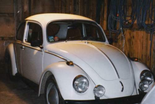

Hallo zusammen.
Möchte mir in diesem Winter die Leistung meines Käfers vornehmen. Es ist ein 1600 verbaut, läuft super, bisher ohne Probleme. Ziel sind ca 90 Ps. Habe mich viel belesen, aber habe noch nicht die ausreichende Erfahrung. Wenn ich das richtig sehe sind mit einer Doppelvergaseranlage ( z.B. Solex 40PII-4) und einer verbesserten Auspuffanlage ( am Original gehalten mit größerem Querschnitt) 10-15 PS mehr drin. War rein zur Information mal bei Käfer Weiser in DDorf. Hier empfiehlt man eher dann schon auf einen "Neuen" 1800 Motor zu gehe. Dass möchte ich eigentlich vermeiden.
Würde gerne den jetzigen Motor erhalten, was sind für Maßnahmen für 90 PS nötig. Sportnockenwelle, größere Ventile, Hubraum vergrößern?
Letztendlich soll der Motor stärker werden, aber auch solide/standfest bleiben. Motor hat wohl 70.000 km gelaufen. Gebrauchte Dopplvergaseranlagen Original von Solex, hätte ich bereits für ca 450€ bekommen können. Natürlich kommen die Aufarbeitungs und Bedüsungskosten noch drauf...
Würde neben dem Motor noch breitere Felgen und Scheibenbremsen vorne nachrüsten.
Budget ca 4000€...
Für eure Tips und Konzepte wäre ich sehr dankbar!!
LG Dennis

Ich würde an Deiner Stelle mal den Kompressionsdruck messen. Da kann man sich schon ein ganz gutes Bild über den jetzigen Zustand des Motors machen. Wichtig ist auch, ob er derzeitig dicht ist und wie er bei niedrigem Standgas bei betriebswarmen Motor den Öldruck noch hält. Letztendlich, ob es sich lohnt, den Block so wie er ist, diesem eine Doppelvergaser-Anlage zuzumuten. Die Leistung, die er dann letztendlich drücken wird, ist natürlich abhängig von den Vergasern, Auspuff, Ventilgößen und deren Hub, sowie dem Verdichtungsverhältnis. 65PS sind mit der Serien-Nockenwelle durchaus realistisch, vorausgesetzt, sie bringt noch auf allen Nocken ihren vollen Ventilhub. Diesen also auch mal messen und dann mal die Köpfe runter bauen. Glück hast Du, wenn Du Köpfe mit 35mm Einlassventilen hast. Es gab eine Zeit lang auch mal 33mm. Das Problem, bei 1585-1835 Motoren ist, wenn man die mit guten teuren grossen Köpfen (39/35 oder grösser) ausstatten will, um Leistung zu erhalten, dass man den Brenraum zum Zweck der Erhöhung der Verdichtung so klein machen muss, dass dann diese Köpfe später nicht mehr für einen 2,1 Liter oder grösseren Motor zu verwenden gehen, weil der Brennraum dann für diese Motoren zu klein wäre. Es ist also schade um's Geld für die Köpfe, wenn man unbedingt einen kleinen Motor mit viel Leistung bauen will.
In Deinem Fall würde ich also die Köpfe prüfen und bearbeiten. Wenn die grosse 35mm Einlass-Ventile haben, dann kannst Du zusätzlich darüber nachdenken, einen 1800er daraus zu bauen, ohne dass Du Köpfe kaufen musst. Traust Du Dich selber nicht ran, an eine Spaltung des Blocks, dann wären auch 1641ccm denkbar, abhängig vom Zustand der jetzigen Kolben/Zylinder und dem Komressionsdruck, den Du gemessen hast, eben dann lediglich eine Erneuerung der Kolben/Zylinder mit leichter Hubraum-Erweiterung. Verdichtungsverhältnis 9-9,5 durch ausfräsen der Köpfe herstellen. Mit 1,25er Kipphebeln, Doppelvergasern, gutem Auspuff kann es sein, dass DU etwa 75PS erreichst. Die Temperaturanzeige ist dann abhängig vom Gasfus, weil der Motor eigentlich schon eine Zusatz-Ölkühler-Anlage benötigt. Das Konzept eignet sich aber hervorragend, um erstmal alle Eintragungen machen zu lassen und dafür, dass man sich erst einmal in die ganze Materie einarbeiten kann. Ein grösseres Konzept kann man später dann mal planen, mit einem zweiten Motor und allem was dazu dann noch gehört.

Meine Meinung, noch mal etwas kürzer zusammengefasst: Nur um die Nockenwelle zu tauschen, würde ich keinen Block spalten, wenn der Motor noch gut ist. Der kostenmässige Sprung zu 1776ccm ist dann nicht mehr so groß und sollte in dem Zusammenhang dann mit vollzogen werden. Bis 1915ccm würden die Kosten dann sogar gleich bleiben, die Haltbarkeit natürlich reduziert. Das Potential dieser Motoren ist dann um ein vielfaches höher. Die Möglichkeit wäre, später die Serien-Köpfe mal gegen grössere zu tauschen, mit dem entsprechenden Leistungsschub nur ist das eben genau das Konzept, welches bei dem vorhandenen Budget warscheinlich nicht erreicht werden kann.
Hauptlagergasse spindeln, Kurbelwelle neu schleifen und wuchten, Schwungrad erleichtern und wuchten, Kupplung, Ölkühleranlage, ect. ... und der Rest vom Wagen, bis hin zur TÜV-Abnahme. Mit einem Budget von 4000€ sind 90PS oder mehr meiner Meinung nach nicht auf die Straße zu bringen.

Ja, genau so. Belese Dich mal bitte zu dem Thema Achsialspiel messen. Das geht auch bei eingebautem Motor an der Riemenscheibe zu messen. Ist auch ein Kriterium, genau wie der Öldruck und der Kompressionsdruck, für den Zustand des Motors. Kanäle etwas bearbeiten, Verdichtungsverhältnis etwas erhöhen, Ventilhub mit anderen Kipphebeln erhöhen, das sind alles Pferdchen, die auch am Serien-Motor, der mit Doppelvergasern aufgerüstet wird, dankbar sein werden. Low Budget-Tuning eben. Das Haupt-Augenmerk kannst Du mit dem Budget, das Dir zur Verfügung steht dem Fahrzeug/dem Fahrwerk und der Bremsanlage widmen.
