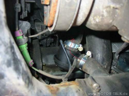

Habe jetzt an der richtigen Stelle Abgedrückt. Direkt am Druckschlauch der vom Turbo weg geht.
Habe da ungefähr 1 Bar drauf gegeben habe den Druck direkt Verloren hörte es im Turbo Zischen.
Kann die Ursache an meinen Schubumluftventil (Popp Off) liegen??
Das Schubumluft ventil ist ja am Schlauch drann wo ich abgedrückt habe

Wenn ich unten am Turbo auf der Drück Seite Druck drauf gebe geht der Druck direkt verloren
geht druch das Schubumluftventil durch, macht dann so schöne Geräuche.
Der Druck geht direkt durch den kleinen Schlauch der wieder zum Turbo zurück geht, wenn ich den
Schlauch zu halte hält er den Druck merke auch mit der Hand den Druck.
Müste nicht Normaler Weisse das SUV Dicht bleiben das kein Druck durch den kleinen Schlauch geht.
Könnte das mein Leistungs Verlust sein.

mag vileicht blöd klingen aber ist das POPOff auch richtig drin?
das PopOff darf nur in einer richutng öffnen und durch den untersdruckschlauch dürfte glaub ich Gar nichts durch gehen.
Edit: hier noch ein paar bilder:
http://www.motor-talk.de/.../suv-i203436783.html
oder siehe anhang
Das Pop Off ist richtig drin. Ist noch das erste drin
am 6. Dezember 2011 um 19:46
schau mal bilder weiter oben von mir.
und wenn es richtig drin ist darf durch den unterdruckschlauch nix durch gehen ... membran vieleicht defekt
wenn du dur ei neues kaufen solltest keine ebay popoff von vw die einige als race ventiel bezeichnen. ist das gleiche teil was bei vw sogar günstiger bekommst , glaube 32€ hab ich bezahlt. und schlauchschellen brauchst du neu.
